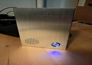

Port/dør-telefon Blogginnlegg skrevet 27. april 2016 6 657 visninger Del https://www.hjemmeautomasjon.no/blogs/entry/3-portd%C3%B8r-telefon/ Flere delingsvalg… Følgere 1 Monteres i kveld, og integreres i Asterisk/FreePBX-oppsettet. 2
Moskus 4 544 Skrevet 28. april 2016 Det er en porttelefon/ringeklokke, som nå er montert på utsiden av døren. Når noen trykker på knappen, så går nå den sedvanlige "noen har trykket på ringeklokken"-rutinen i HomeSeer (skrur på skjermer, setter kamera til 1, tar bilde hvis alarm er på, sender notifikasjoner, etc), men nå ringer alle telefonene i huset. Den som tar telefonen får snakke med den på utsiden. Siter
Moskus 4 544 Skrevet 28. april 2016 Nei, har ikke mekket selv. Bestilt fra AliExpress her: http://www.aliexpress.com/item/Fully-Waterproof-Remote-SIP-Door-Bell-With-Intercom-Door-Phone-Feaature-Support-Talk-With-Visitors-For/2037916948.html Det er en SIP-klient som konfigureres med en Extension i et innebygget webgrensesnitt. For en som har bannet leeeenge over Cisco-telefoner, så var denne (og den andre Kina-telefonen jeg har prøvd) overraskende enkel å sette opp. God talekvalitet, solid byggekvalitet. Nå trenger vi bare en nylakert dør, og et strøk maling... 1 Siter

Moskus 4 544 Skrevet 30. mai 2017 Ja, funksjonsmessig er jeg veldig fornøyd, Fungerer glimrende! Det eneste negative er at selv om frontplata er i aluminium, så er ikke bakstykket det. Må nok behandle det på et vis, for det ruster... Siter
