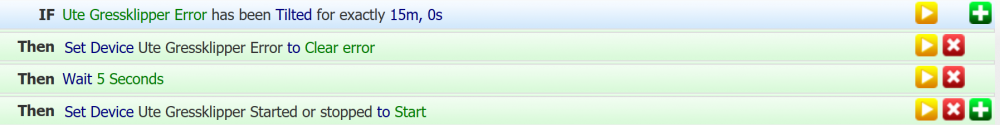

Vi har en bakke bak huset som er litt i grenselandet for robotklippere... Den setter seg fast, og spesielt hvis gresset er litt for høyt og litt for vått.
Denne fikser det i 90% av tilfellene:
mk1 black limited
