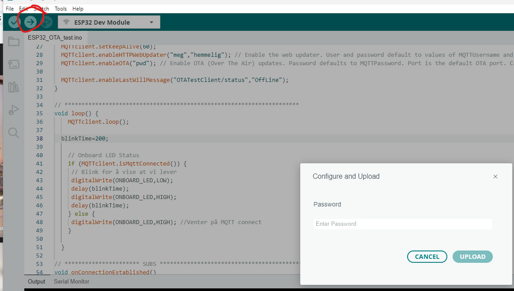

Endre blinkTime=1000; til blinkTime=200;
Velg denne og ikke bry deg om denne feilmeldingen:

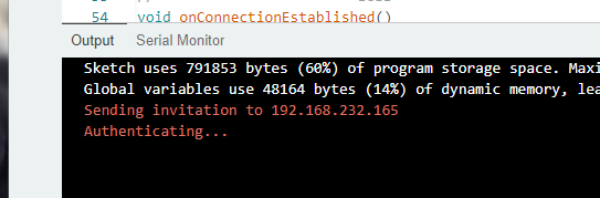

Nå kan du trykke på "Upload" knappen og da skal du få opp Passordbildet:
Og opplastingen starter:

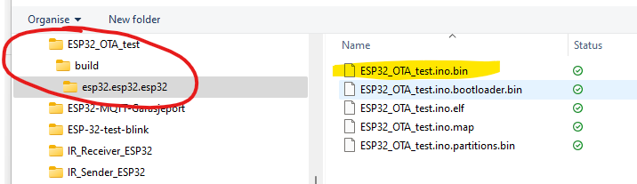

Når du har endret programmet og er klar til å laste det opp bruker du dette menyvalget:
Den vil da lage en mappe "build\esp32.esp32.esp32" under prosjektmappen og legge BIN filen der.

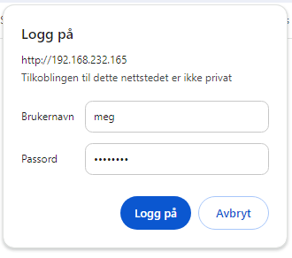

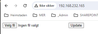

Du kan nå gå i en browser og skrive inn IP adressen til ESP32en som du fant i PORT valget tidligere og få login til Web serveren som nå kjører på ESP32en:
Når du har logget på får du denne flotte siden:
hvor du kan velge den ".bin" filen vi akkurat produserte og laste den opp med Update:
