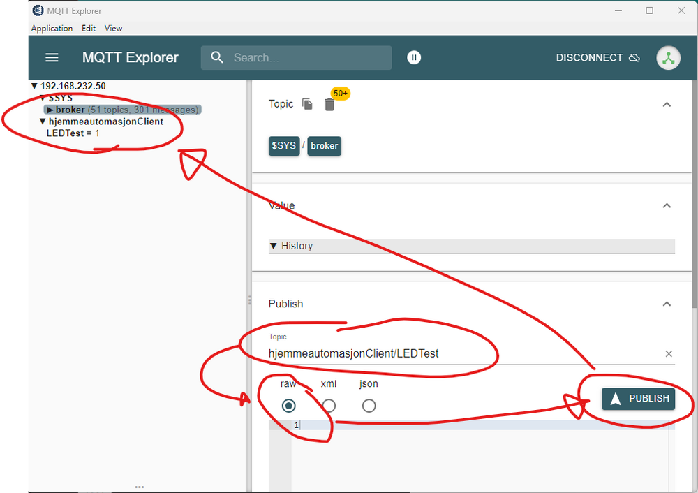

Før vi kaster oss på å sende meldinger til den med en ESP32 skal vi teste litt med MQTT Explorer:
Jeg bruker MQTT Explorer som du finner her:
https://mqtt-explorer.com/
Last den ned og start opp.
Skriv inn IP adressen til Brokeren under HOST og trykk Connect. Du skal nå få opp et bilde som dette:
Vi kan nå sende en medling til Brokeren og se den ankomme:
I Mosquitto vinduet vil du se det raser forbi meldinger men du vil også se at meldingen mottas (Gul) og deretter sendes videre til(bake) til MQTT Exploreren (Grønn)
