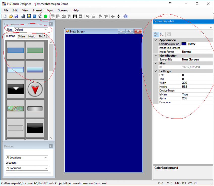

Så dukker editoren opp og for dem som har kjørt Visual Studio er mye kjent:
Først sjekk at den "grønne prikken" i toolbaren er grønn. Den signaliserer at du har kontakt med serveren. Er den ikke grønn så gå "Tools/Options/Connection Defaults" og connect på nytt.
I midten er arbeidsflaten som skal bli en skjerm i App'en. Til høyre er Egenskapene (Properties) til det elementet som er selected. Til venstre er det Elementer du kan bruke for å tegne opp brukergrensesnittet. Disse velges fra et "Skin" (Et grafisk tema) og er gruppert i faner med navn som "Buttons, Sliders, Graphics osv.

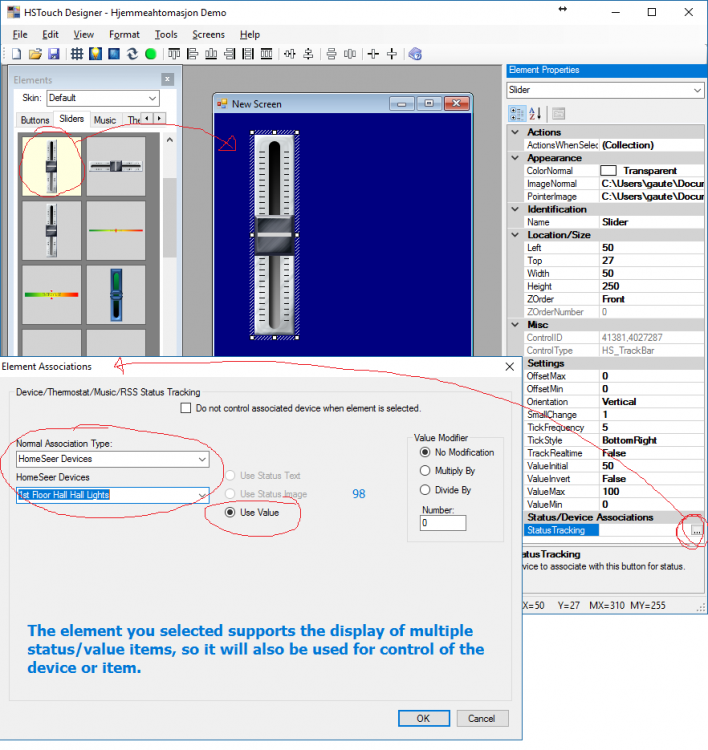

Gå til "Sliders" fanen, dra en Scrollbar ut på arbeidsflaten og klikk på Property: "StatusTracking" :
Du får nå opp en "Element Association". Her velger du "HomeSeer Devices" og finner en Device du vet er en dimmer.

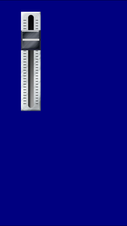

Etter OK er vi klar for å teste. Velg "Tools/Run Windows Client" og så kommer App'en din opp på PCen og du kan dra i slideren og se at lyset dimmer. Gratulerer du har laget din første HST applikasjon!

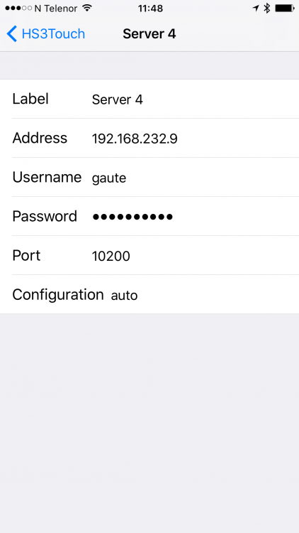

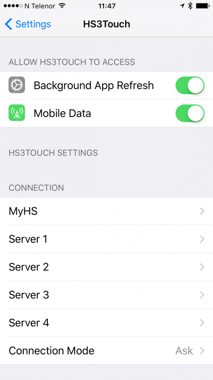

Last ned HomeSeer Appen og finn den i "Settings". Sjekk at connection Mode = Ask og klikk på en av Server Connection:
Endre "Address" til IP-Adressen til HS serveren din (eller bruk DNS) og skriv inn brukernavn og passord og gå tilbake og start opp APP'en.

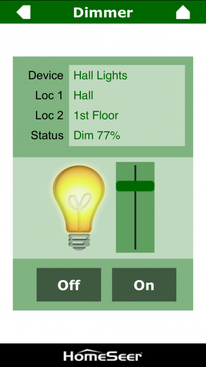

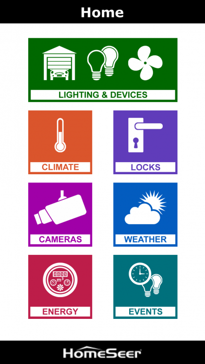

Etter å ha valgt den serveren du valgte å konfigurere kommer standard Interfacet til HST opp:
(Her kan du nå med en gang velge deg ned til den pæra vi skal dimme og styre den med standard interfacet for å sjekke at det går)
Noen synes dette er greit nok, men jeg synes du skal designe ditt eget interface som er spesialtilpasset ditt behov og din smak.

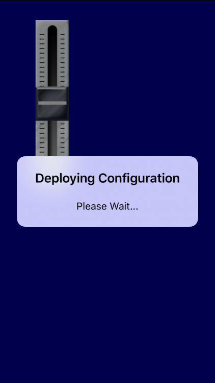

Vi skal derfor sende det vi har designet i HST editoren til telefonen; Velg "Tools/Deploy" og sjekk at telefonen din vises i listen, og klikk på den:
La bildet med overføringsparametere være uendret og når du trykker OK vil Telefonen vise "Deploying Configuration" og deretter vår App:
Dra i slideren og nyt følelsen av å ha laget din egen HS App
Legg også merke til at når du endrer dimmeren manuelt (eller med Web Interfecet til HS) så flytter slideren seg

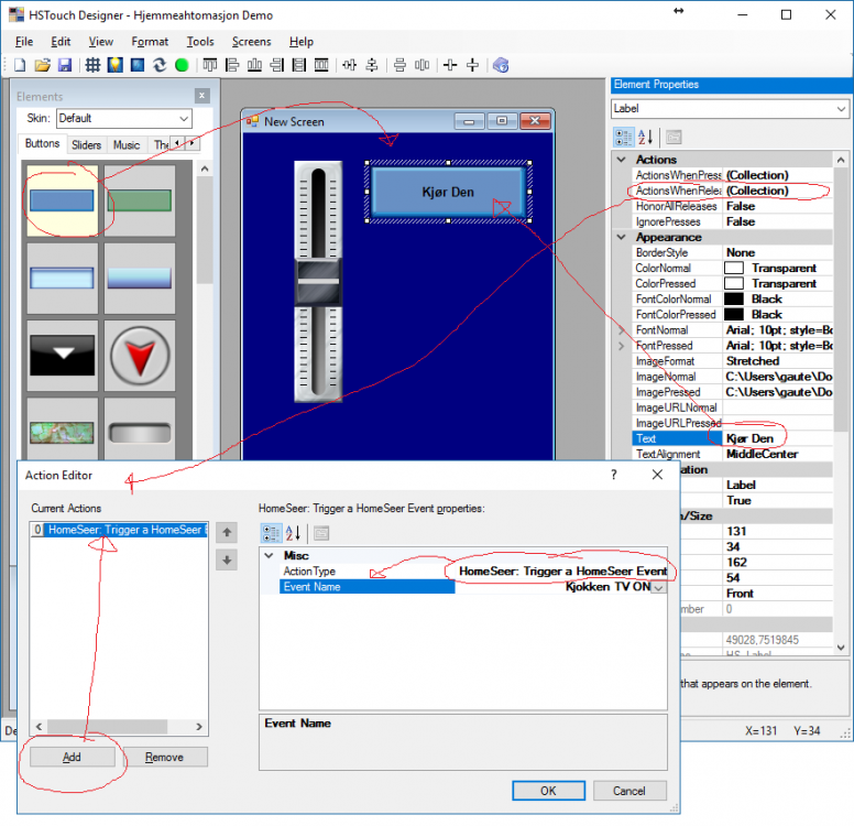

En knapp som starter en Event
Dra ut en knapp og endre "Text" propertyen. Klikk på "Action When Released" og få opp "Action Editoren".
Legg til en Action og sett typen til "HomeSeer: Trigger a HomeSeer Event"
Velg en Event som skal kjøres.
Så er det bare å kjøre "Tools/Deploy" igjen (husk at App'en må kjøre for at telefonen skal dukke opp i Editoren) og sjekke funksjonaliteten på telefonen.
Ikke fall for fristelsen til å lage mange Actions bak en knapp dersom det samme kan oppnås ved å lage en ny Event som kaller på disse funksjonalitetene. Det er MYE lettere å endre en Event senere enn å måtte deploye ett nytt HST prosjekt til alle enhetene dine.

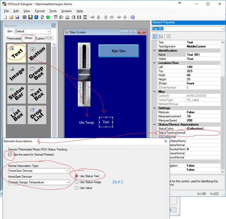

Velg fanen "Others" og dra ut to "Text" elementer. Sett teksten på den ene til "Ute Temp" og Trykk på "Status Tracking Normal" på den andre.
Velg en Device fra et termometer og bruk "Use Status Text". OK og Ferdig!

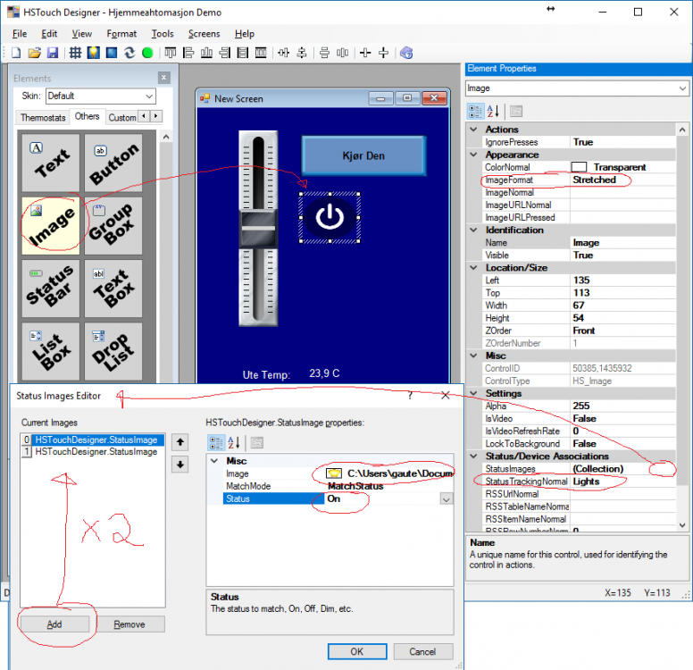

Dra ut en "Image" og bind den til et lys med "Status Tracking Normal" på samme måte som vi gjorde med dimmeren, men denne gangen velger du "Use status Image" isteden for "Use Value". Endre propertyen "ImageFormat" til "Stretched" slik at hele bildet blir synlig. Nå vil du se standardgrafikken til denne Devicen, men vi ønsker å bruke vår egen grafikk så vi trykker på "StatusImages" og får opp "Status Image Editor":
Her trykker vi "Add" 2 ganger for vi trenger bare 2 status bilder, -en for ON og en for OFF.
Vi kan for eksempel velge bulb-back.png for OFF status og bulb-on.png for ON fra denne mappen
C:\Users\xxx\Documents\HSTouch\Skins\Android\Graphics
som ble installert sammen med HST.
Deploy og test at pæren tenner og slukker når du tenner og slukker devicen som du tracker.
