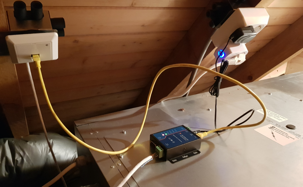

    1. Oppkobling.

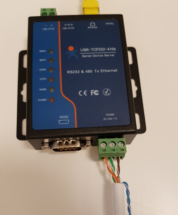

    Den korte versjonen: Kolbe A til A, B til B og G til G.
    Jeg brukte en CAT6-kabel og rensket endene på lederne. Tvinnet lederne sammen pr. farge, og brukte orange for A, grønn for B og brun for G.

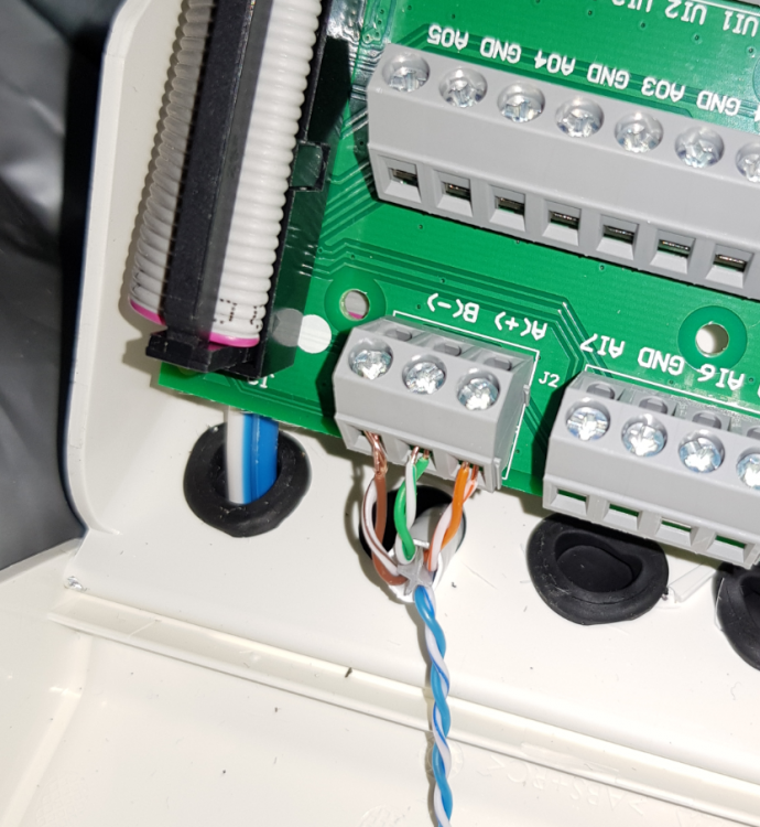

    Det samme på selve aggregatet. RS485-porten er øverst til høyre (eller nederst til venstre, alt etter som du ser på livet), merket med A(+), B(-) og G.
    Koble så adapteret til nettverket og til strøm.

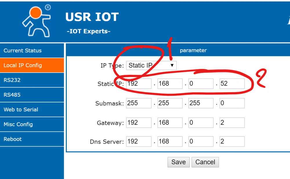

    Endre IP-adresse til en fast adresse:
    Gå til Local IP config. Endre IP Type til Static IP, og sett inn en adresse som er ledig. Trykk Save.
    Sett nå inn den nye IPen i nettleseren. :)

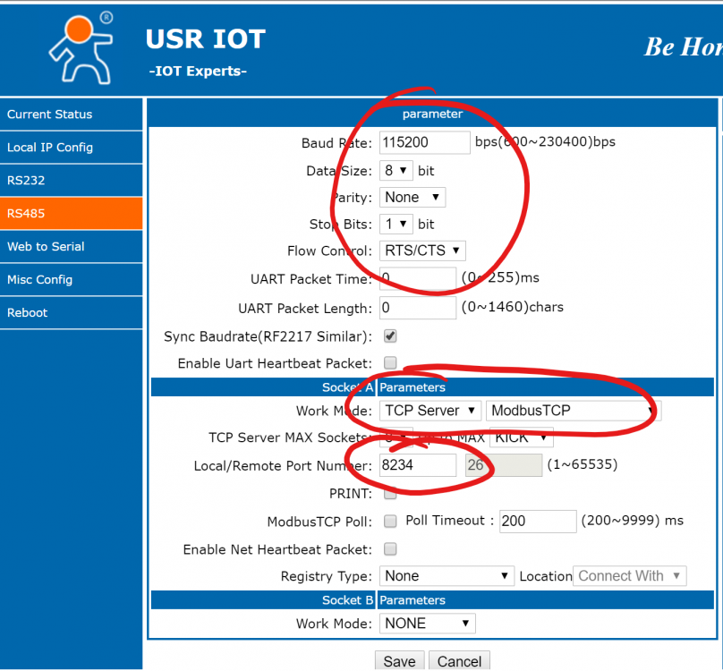

    RS485 konfigureres slik (de røde innstillingene er viktige):
    Baud-rate må settes til det som er støttet for ditt spesifikke aggregat. Nyere modeller har 115200 som maks hastighet, mens eldre modeller har lavere hastigheter. Ellers er data size = 8, Parity = None, Stop-bit = 1, og Flow kan fint være RTS/CTS.
    Workmode skal være "TCP Server" og "ModbusTCP". Hvorfor standardport ikke funker vet jeg ikke, men HS-forum-fyren hadde også endret denne. Det måtte jeg også. 8234 fungerer fint.
    Trykk Save. ;)

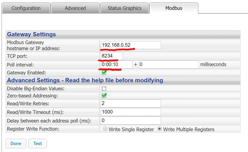

    Nå skal vi legge til interfacet ditt.
    Har du et IP-interface som jeg, så trykker du på knappen til venstre (Add IP-RTU Master), hvis du har et som kobles til med USB, så trykker du på knappen til høyre (Add Serial RTU-Master).
    Trykk, og du blir videresendt til konfigurasjon av interface-devicen. Her kommer oppsett for IP-interfacet:
    Endre IP og port  til det du satte opp interfacet til å bruke.
    Om polling spurte jeg SystemAir, og fikk til svar at det ikke var noe problem å polle hvert sekund om jeg ville. Jeg safer den litt med 10 sekunder. Dette kan imidlertid være avhengig av hvilket aggregat du har og hvor gammelt det er.

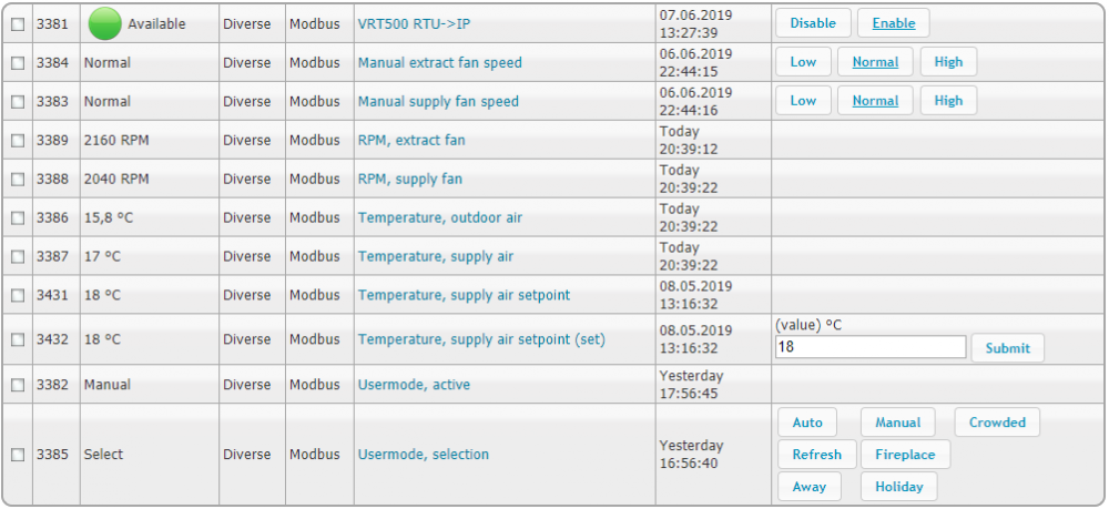

    Det kan være en idé å endre Status Graphics også:
    Eksempel 2: Viftehastighet
    For meg er det register 1131 og 1132:
    Dette er et "Holding Register", dvs. man kan skrive verdier til den. Det legges inn på samme måte, men nå bruker man "Holding Register" istedenfor "Input Register".
    Det er litt ulogisk at vi skal ha en "Read Only Device", men ellers får man et tekstfelt og vi må jo gjøre det litt mer praktisk enn det.
    ... så er det bare å legge til andre verdier. Dette er mine:
    ... som jeg har konfigurert slik:
    Dette gir tilstrekkelig informasjon kontroll over anlegget, men det er mulig jeg har oversett noe.

    Istedet for å velge mellom disse modusene kan du sette det du ønsker i den aktive modusen. Jeg bruker kun en modus og setter trykket på de to viftene i denne modusen, for din del kan du sette turtallet i denne modusen.
    Men jeg er enig i at det er tullete, jeg håper du har kontakt med teknisk oppegående support som vet mer enn å lese fra manualen. Det er ikke usannsynlig at manualen er mangelfull og at mer er tilgjengelig via modbus.
    Lenke til kommentar
    Del på andre sider
      bergen77 skrev (På 16.3.2020 den 14.40):
    Ekspander
    Det er helt logisk sånn du tenker, så derfor har jeg også tenkt sånn :P
    Det er bare det at i standardmodusen er det aggregatet som kjører showet, og jeg får ikke lov til å programmere turtall/% viftehastighet slik det fremkommer av dokumentasjonen. Den tar umiddelbart over styringen igjen.
    I brukermodusen er det nok jeg som kjører showet, men det blir sterkt frarådet å ha den permanent i brukermodus, for da styrer ikke aggregatet lenger slik produsent mener er optimalt. Og jeg er jo forsåvidt tilbøyelig til å høre på det.

    Produsentens norske kontor. De har også sjekket med fabrikken i Danmark..
      Quote
    Der er nogle værdier / indstillinger, som du ikke får lov til at ændre  med MODBUS.
    Hvis du forsøger at ændre disse værdier, så vil styringen sætte værdierne tilbage.
    Blæser hastighed er vigtig for at kompressoren har tilstrækkelig luft flow over kondensator og fordamper, derfor er det styringen der afgør blæser hastighed.
    Så, ja det er rigtigt at du ikke kan stille blæserhastighed med MODBUS.”
    Ekspander
    Også fått bekreftetet at jeg styrer i brukermodus, men det frarådes sterkt å forbikoble all automatikk permanent.
