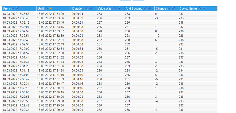

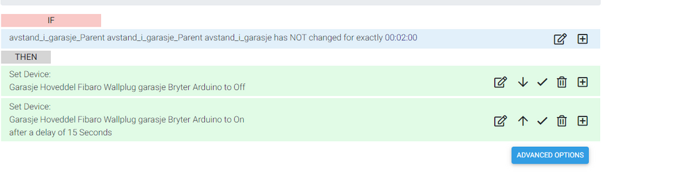

Fant en annen løsning 🤡
Benytter den lille unøyaktigheten som er i måleren til min fordel, og lagde et event som tar strømmen fra Arduino dersom det ikke er kommet ny verdi på 2 minutter, så får den strøm igjen etter 15 sekunder.
Som en ser så er det stadig små endringer, og da går dette fint:
Ikke akkurat verdens mest elegante løsning, men det fungrer så langt 100%.
