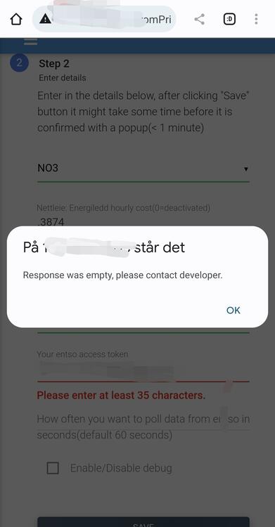

Hei!
Kan eg kapre tråden litt, for har trøbbel med konfigurasjon.
@Salvesen
På plugin forside står det versjon 1.0.0.3, sjølv etter oppdatering til 1.0.0.4.
Takker.. :)
Join skrev (4 timer siden):
Hei!
@Salvesen
Takker.. :)
Har du sendt forespørsel og oppretta/laga entsoe-token, som du har lagt inn i feltet for dette? (Ser det er merka med raudt i bakgrunnen).
På min står det òg at det er versjon 1.0.0.3 sjølv 1.0.0.4 er installert. Trur dette berre er visingsfeil, sidan min ikkje fungerte ved 1003, og fungerar med 1004 🙂

Hei.
Ja, eg har fått entsoe-token.
Kanskje eg må prøve med en reboot av systemet fyrst..

Når du har lagt inn din entsoe-token, er denne med bindestreker, eller skal den inn uten?

Eg har kopiert og limt inn direkte, med bindestrekar trur eg.
Kan det vere at du har kopiert og fått med mellomrom anten før eller etter token, og at dette skapar kluss?

Hei! :)
Eg kom meg vidare.
Nederst, der det stod intervall (60 sekunder er standard) Der måtte man skrive inn ønska intervall, skreiv inn 60. Allright.. :)
Då er det berre å vente på oppdatering av api. er dette oppdatert ein gong pr. døgn, klokka 13?
Takker :)
