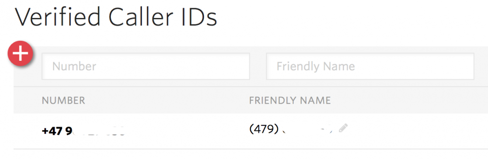

Vedr. twilio.com:
Mulig jeg er treig (kommentarer frabes! :D) men jeg får bare Permission to send an SMS has not been enabled for the region indicated by the 'To' number: +47xxxxxxxx. når jeg prøver å sende en test-sms til meg selv?
Og norske nummer finnes ikke som avsendermulighet?
4 hours ago, mk1 black limited said:
+47 la de til selv så jeg tror ikke det er det...
Hvis det er Nexmo du bruker, så må tlf nummeret formateres 47xxxxxxxx
Uten +, uten 00
