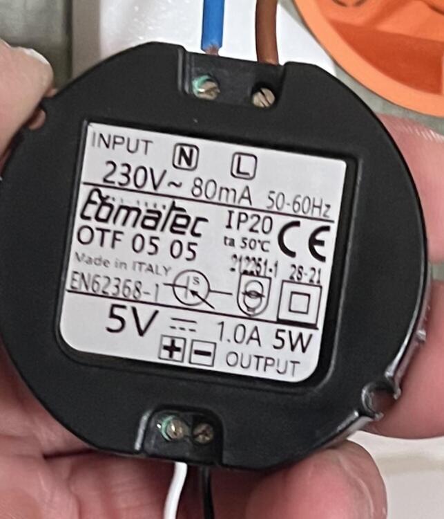

Er det noe spesielt med ipad som gjør at de ikke blir ladet av disse?
Ipad mini 3 og air 2, nye kabler men det er helt dødt.
Google sier jo at ipad må ha 1 amper, men de voksne sier at det ikke er sant alt som står på internett. 🧐
Noen alternativer? Ble tipset om denne her inne og har fra før flere slike til Aeotec og kamera.
Antok at de var OK.
Litt dumt at jeg ikke testet først!
https://www.comatec.eu/files/93/files/1280_otf0505.pdf

Jeg vet ikke hvor mye iPad trenger, men det som vil skje dersom laderen er for svak er at enheten bruker mer strøm enn den lader.
F.eks om den bruker 0,7A og laderen leverer 0,5A, da vil enheten sakte men sikkert lades ut og dø.
Jeg tipper 0,5A er mer en nok til å lade opp/drifte iPad-en, men om du skal ha skjermen på "always on" bruker den nok betydelig mer strøm enn om den er i "standby".
Skal du først inn i veggen og fikle hadde jeg personlig kjøpt en USB-strømforsyning med betydelig høyere effekt. Da er du sikker og slipper kjipe problemer fremover.
Apples egen iPad-lader leverer så vidt jeg husker 2,4 A. 1 A er nok alt for lite for et nettbrett med stor og strømkrevende skjerm.
Her i huset kastet jeg alle de små 1A iPhone-laderne for flere år siden, og jeg har lagt ned bruksforbud mot disse da de er underdimensjonerte. Billige ladekladder er en brannfare da de svært ofte ikke gir mer enn denne ene ampéren, noe som er for lite for moderne telefoner og nettbrett.
Vær derfor forsiktig med å bruke en gammel USB-lader du bare har liggende uten å sjekke hvilken effekt den kan levere først.
Et annet tips er at en USB-port aldri gir mer enn 5V, og en dings du skal lade vil ikke trekke mer strøm enn den trenger (begge deler forutsatt at lader og dings er i orden). Det er derfor ikke farlig med en overdimensjonert USB-lader, snarere tvert i mot. Det er underdimensjonerte USB-ladere som blir varme og som utgjør en brannfare.
