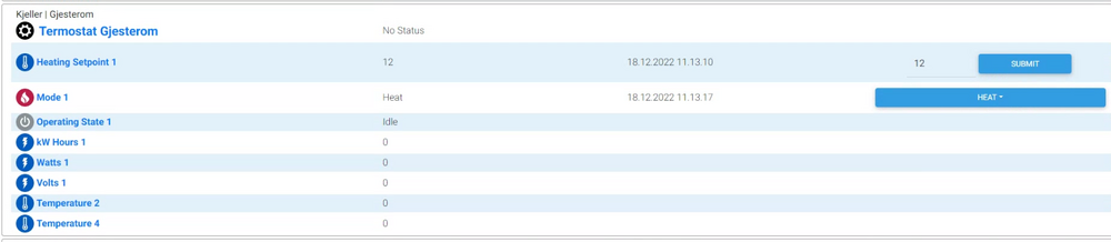

axling Skrevet 3. mai 2022 Forfatter Skrevet 3. mai 2022 Oppdaterte Z-Wave plugin til 3.0.11.0(BETA) og tok en "Rescan" + "poll devices" Fikk da plutselig opp en hel del nye child devices. Jeg har nå fått mulighet til å sette temp, lese ut gulv temp, sette mode(off, heat) Det er vell da Z wave versjon 3.0.10.0 som var problemet. Skal prøve å inkludere hele termostaten på nytt senere for å se om det blir ryddigere nå. Termostaten min ser nå slik ut: Siter
JxxxIxxx Skrevet 3. mai 2022 Skrevet 3. mai 2022 11 minutes ago, axling said: Oppdaterte Z-Wave plugin til 3.0.11.0(BETA) og tok en "Rescan" + "poll devices" Fikk da plutselig opp en hel del nye child devices. Jeg har nå fått mulighet til å sette temp, lese ut gulv temp, sette mode(off, heat) Det er vell da Z wave versjon 3.0.10.0 som var problemet. Skal prøve å inkludere hele termostaten på nytt senere for å se om det blir ryddigere nå. Termostaten min ser nå slik ut: Ser ut som du har noen ekstra devicer for mye nå? Eller så misforstår jeg bildet, jeg er ikke kjent med brukerinterfacet i HS4. Mine i HS3 har 10 devicer inkludert Root. Root, Setpoint, Mode, Operating State, KWh, Watts, Volts, 3xTemperatur Siter

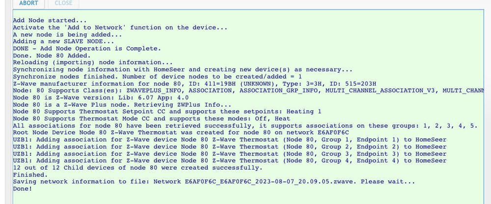

axling Skrevet 10. mai 2022 Forfatter Skrevet 10. mai 2022 Etter oppdatering til Z-wave 3.0.11.0 tok jeg en exclude og deretter en iclude(non secure) Da har jeg fått opp devicen slik: Basert på dette vil jeg si at problemet er løst. Hele problemet var at Z-wave versjonen jeg brukte ikke fungerte. Solved!! 1 1 Siter
