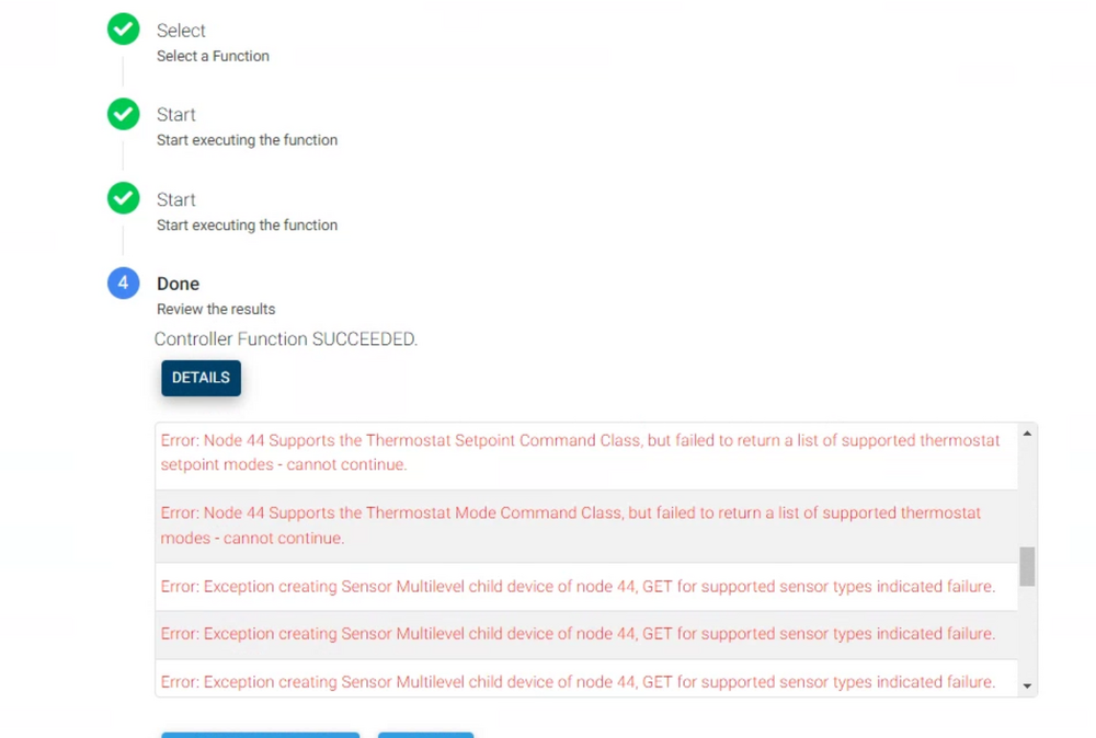

Har prøvd flere ting her nå, og får nå til å legge til unsecure og oppdatere firmware. Men under inlcusion så får jeg følgende meldinger: image.thumb.png.e0ad1db86440f80f2d530b5046a155ec.png

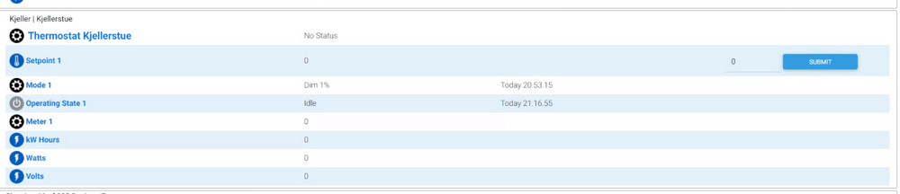

Og etter firmwareoppdatering så ser noden slik ut i listen på HS:
Som forøvrig er mistenkelig likt det den var før bare at mode1 nå har fått dimbare verdier (1%) som ikke gir mye mening og den gir fortsatt ikke spenning, effekt eller energimåling.
Så er med andre ord ett skritt nærmere, men får fortsatt ikke termostaten helt til å virke som mine TRM2...

Nå har jeg prøvd å oppgradere FW flere ganger, men jeg får bare dette:
Edit:
Jeg fikk det til!
Jeg ekskluderte og inkluderte non-secure, dog med diverse feilmeldinger ved inklusjon, men jeg fikk oppgradert FW. Ny exclude og så include.
Nå virker det!
