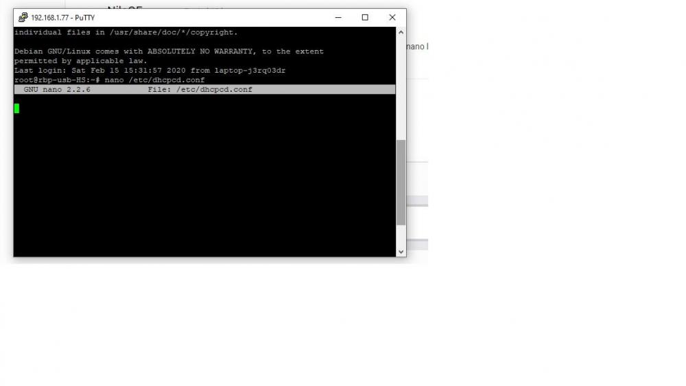

NilsOF Skrevet 15. februar 2020 Skrevet 15. februar 2020 Sjekket nå, fila finnes som /etc/dhcpcd.conf Dette er Rasbian Buster. Dersom du bommer på filnavnet vil nano lage en ny tom fil. Siter
Knutarn Skrevet 16. februar 2020 Skrevet 16. februar 2020 13 hours ago, NilsOF said: Sjekket nå, fila finnes som /etc/dhcpcd.conf Dette er Rasbian Buster. Dersom du bommer på filnavnet vil nano lage en ny tom fil. Hmm, sjekk bilde Siter
NilsOF Skrevet 16. februar 2020 Skrevet 16. februar 2020 Oh, ventnå litt dette er Miniban? Jeg vet ingenting om den. Jeg håper bare at den har fått noen oppdateringer siden 2016.. Er den Debianbasert så kan det være at /etc/network/interfaces brukes. Jeg skrev litt om det hær: https://www.hjemmeautomasjon.no/forums/topic/5971-rpi4-liten-headless-innstallasjon-med-redusert-skriving-til-minnekort/ Siter
Knutarn Skrevet 16. februar 2020 Skrevet 16. februar 2020 3 minutes ago, NilsOF said: Oh, ventnå litt dette er Miniban? Jeg vet ingenting om den. Jeg håper bare at den har fått noen oppdateringer siden 2016.. Er den Debianbasert så kan det være at /etc/network/interfaces brukes. Jeg skrev litt om det hær: https://www.hjemmeautomasjon.no/forums/topic/5971-rpi4-liten-headless-innstallasjon-med-redusert-skriving-til-minnekort/ Da fikk jeg opp: auto lo iface lo inet loopback auto eth0 iface eth0 inet dhcp Siter
NilsOF Skrevet 16. februar 2020 Skrevet 16. februar 2020 @Knutarn jepp, dette er nettverksoppsett ala Debian. Eksempelene jeg har i den andre tråden er kommentert ut (med #) Ta den for statisk IP på eth0 og tilpass. MEN, dersom dette er miniban og den ikke er oppdatert siden 2016 ville jeg sett etter en annen distribusjon. Mye har skjedd siden 2016. Rasbian er den som jeg antar er mest "standard" Om man leser imellom linjene i denne guiden og trekker ut det man vil ha fra mine skriblerier så er det mulig å få noe brukandes. Jeg skal se om jeg putter inn litt om ser2net i tråden min når jeg får tid. Siter

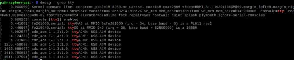

Terje Klungervik Skrevet 23. september 2022 Skrevet 23. september 2022 Installerte nyeste raspbian fra scratch. Fulgte oppskriften din, men får denne beskjeden. Kjører på Raspberry pi 4. Hva kan være galt? @PCI Siter
Terje Klungervik Skrevet 23. september 2022 Skrevet 23. september 2022 Fant en midlertidig løsning sudo systemctl restart ser2net Hvis det er noen som kan gi meg ett tips om hvordan jeg kan automatisk kjøre den etter raspbian har koblet seg på nettverket så hadde det vært supert. Siter
PCI Skrevet 23. september 2022 Skrevet 23. september 2022 Eneste jeg ser i ser2net.service filen under service er å endre Restart til =always. [Service] EnvironmentFile=-/etc/default/ser2net Type=forking ExecStart=/usr/sbin/ser2net -n -c /etc/ser2net/ser2net.yaml -P /run/ser2net.pid $OPTIONS Restart=always Siter
Terje Klungervik Skrevet 24. september 2022 Skrevet 24. september 2022 Fungerte ikke det heller. Tror jeg trenge å legge inn en delayed restart kommando. Noen tips? Siter
PCI Skrevet 24. september 2022 Skrevet 24. september 2022 (endret) Tror jeg fant løsningen nå som du kan prøve. Endre alle linjer i /lib/systemd/system/ser2net.service til dette: Under Unit: [Unit] Description=Allows network connections to serial ports Documentation=man:ser2net(5) After=syslog.target network.target After=network-online.target Wants=network-online.target Ser at After=syslog.target network.target under Unit ikke ble med. Eller erstatte rett og slett alt i filen med dette [Unit] Description=Allows network connections to serial ports Documentation=man:ser2net(5) After=syslog.target network.target After=network-online.target Wants=network-online.target [Service] EnvironmentFile=-/etc/default/ser2net Type=forking ExecStart=/usr/sbin/ser2net -n -c /etc/ser2net/ser2net.yaml -P /run/ser2net.pid $OPTIONS Restart=always [Install] WantedBy=multi-user.target Alias=ser2net.service Endret 24. september 2022 av PCI Skriveleif Siter
