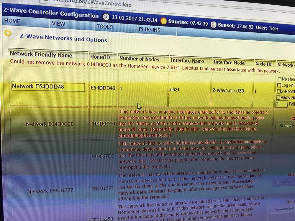

Hmm, kannkanskje se slik ut
tok et bilde av skjermen.
Den øverste er den jeg la inn nå, den under er med aeon sticken.. de andre vet jeg ikke
Ok, da har vi et problem som jeg ikke vet hvordan vi skal løse, men det kan være verdt å prøve med Z-stick'en igjen, ta backup, disable referansen, og endre (IKKE legge til en ny) controlleren, enable controller og så restore backup.
Problemet er dette: Nettverks-IDen skal ikke endre seg! Siden du har fått en ny ID, kjenner den ikke igjen node-referansene, fordi "HomeID" er en del av node-referansen. :(
IMG_0122.JPGMen, når jeg prøver og slette den gamle controlleren får jeg ikke lov til dette p.g.a at den er assosiert med en enhet....se bilde

Steng ned HomeSeer.
Rediger \Config\Z-wave.ini fra HomeSeer-mappa, og slett nettverks-ID'ene som er feilaktige.
Restart HomeSeer.

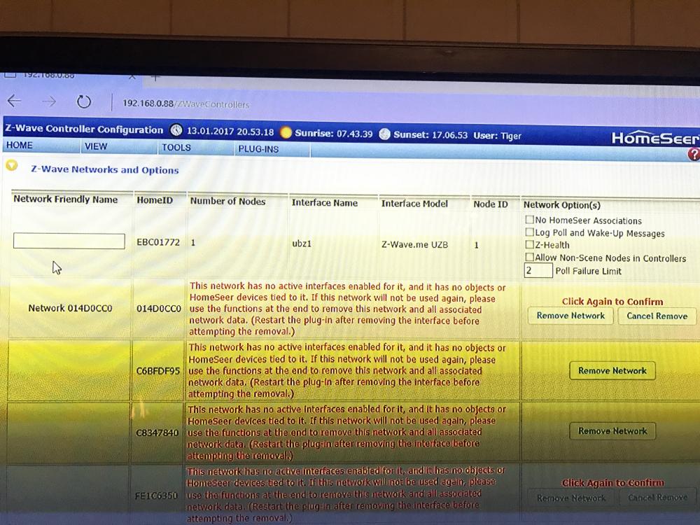

Problemet er ar jeg ikke får slettet den gamle homeid. Med den nye ubz1 sticken får jeg bare et nytt homeid. Selv om jeg laster inn backupen av aeon sticken.

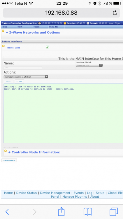

jeg får ikke uzb1 til og fungere og hvis jeg tar en "test node connectivity on a network" sier den at listen er tom?

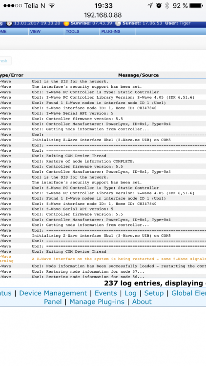

Ser at den laster inn flere noder når jeg tar en restore backup til uzb1 og det står også at det er flere noder under controller node information

(De andre nettverkene lar seg ikke slette hvis det er noe devicer igjen i HS som er knyttet til dem. Det kan være controller devicene også, f.eks. så får UZB1 en node med samme navn som du har gitt nettverket)
Etter jeg tok update på z.wave plugin`en fikk jeg lagt in uzb1 med riktig homeid når jeg tok en restore:)
men, fikk den fremdeles ikke til og virke. Siden jeg klarte og ta en "Erase this interface and create a new network" var nok grunnen til at jeg ikke fikk uzb1 til og virke nå.
Derfor tok jeg en "import node info from controller and scan devices" og da lasted den inn nodene som lå på uzb1 og fikk de til og virke:)

Noe rart er det enda, den feiler på "test node conmectivity on a network"
Merkelig egentlig for alt ser ut til og virke.
