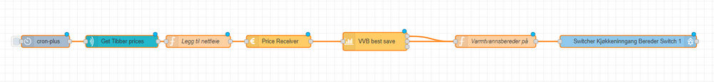

Kan anbefale å se på powesaver i nodered (hvis du bruker det). Jeg bruker denne til å lade på lavest strømpris. Har laget en flow som tar hensyn til batterinivå, og velger antall timer basert på dette.
Bruker også denne på varmtvannsbereder med da med best save noden i powesaver, den er ganske smart, og utsetter varming av bereder til det er biligere priser, men ikke lengre enn at man alltid har varmt vann.

Ja, du bruker tibber integrasjonsnoden i node red. Står beskrevet i linken i mitt forrige innlegg.
Slik ser flowen ut, denne går til homeseer, og så har jeg laget en node som legger på differensiert nettleie når det kommer neste måned.

I utgangspunktet trenger du ikke forholde deg til disse, bruk utgang en og to til å styre vvb. Utgang 1 gir «true» når den skal slås på og utgang 2 gir false når den skal av. Dette står godt beskervet på sidene til powersaver.
Jepp, det har jeg forstått, og det har jeg satt opp med MQTT til Tasmota-bryteren. Jeg var bare nysgjerrig på de tallene. Takk for hjelpen! 😁
