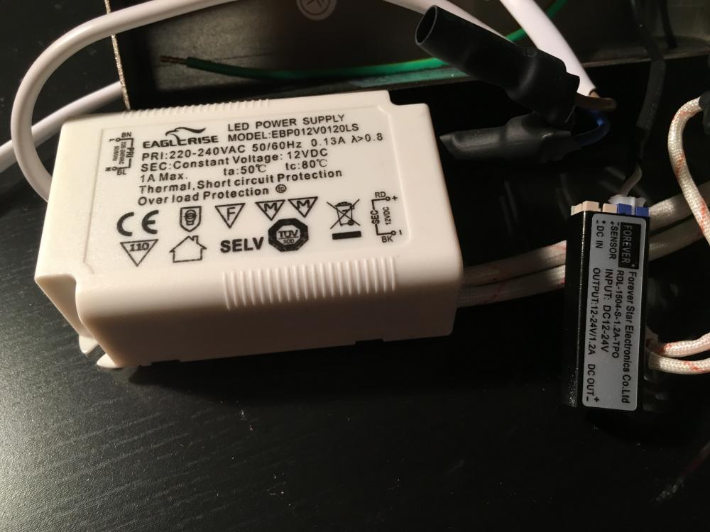

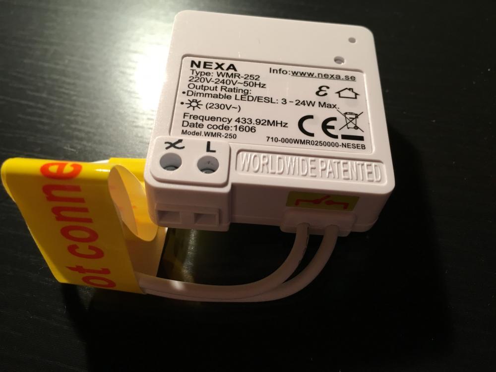

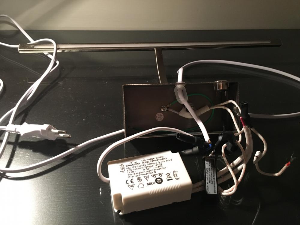

Dette gjettet jeg skjer pga “power supplyen” inni lampen, så mitt siste smarte forsøk gikk ut på å demontere lampen, og sette inn en fjernstyrbar dimmer _etter_ power supplyen. (http://www.clasohlson.com/no/Nexa-WMR-252-universaldimmer-/36-5271). Men ved nærmere ettersyn så ser jeg nå at universaldimmeren forventer vekselstrøm (AC) inn, mens transformatoren inne i lampen leverer DC ut. (Se vedlagt bilde av komponentene inne i lampen og nexa-dimmeren)

Fra veggkontakten går strømmen inn i den hvite "LED power supply", videre igjennom en liten svart dimmerkomponent som er koblet til knappen, og videre ut til lampen. Jeg tenkte koble ut den svarte dimmeren, og erstatte den med Nexa sin universaldimmer (uten å koble til knappen på denne - kun fjernkontroll.)
PSU til venstre, eksisterende dimmer til høyre
Nexa universaldimmer. Inputs for vekselstrøm nede til venstre.

1. Dette har med hvordan en dimmer fungerer på AC og hvordan en transformator fungerer. det finnes transformatorer som kan dimmes på denne måten... men ikke alle. (Her er det definitivt personer på forumet som kan forklare dette bedre enn meg)
2. Du kan vell teknisk sett potensielt ødelegge Nexa-universaldimmeren. Den er ikke laget for formålet og all bruk blir da usikker.

Den lille sorte boksen imellom strømforsyningen og LED-lysene er den innebygde dimmeren. Det er den jeg forsøker å bytte ut med noe som kan fjernstyres på en eller annen måte (aller helst med Tellstick'en som jeg allerede har, men kan som sagt vurdere å investere i en z-wave-sender eller en rfxcom hvis det må til). "Sensor" på denne er koblet til en berøringsfølsom knapp på utsiden av lampen, som brukes til av/på/dimming. (Det er ikke viktig for meg at denne knappen fortsetter å virke. )
Synes også merkingen på den innebygde dimmeren er tvetydig. Når det står 12-24V DC pleier det vel å bety "enten 12 eller 24 V". Og det står det på både input og output, så det tyder på at spenningen er konstant. Men så står det også 1.2A på output, så det tyder på konstant strøm... Da blir det dårlig med dimming!
Men på dimmeren til @oysts står det jo eksplisitt at den er for konstantstrømsdrivere, og på strømforsyningen står det "constant voltage". Vet ikke hva konsekvensen blir av å blande disse - men jeg vil jo helst ikke ødelegge noe utstyr (eller brenne ned huset).

Det jeg TROR: er at dimmeren som fulgte med er en konstantstrømdimmer (den gir 1.2A uansett), men dimmer med å endre spenningen mellom 12 og 24V. Jeg har forsøkt å lese på Nexa LDR-075, men manualen er jo håpløs: det står ingenting om hav den faktisk gjør annet enn å "dimme".
Jeg ville forsøkt å putte en PWM-sak etter den sorte boksen. Da kan du fortsatt bruke den sorte boksen, men jeg ville beholdt den på full lysstyrke.
(Dog ingen garantier: umulig å vite hva den sorte boksen egentlig gjør, og hva slags LED som er i lampen, men det funker sannsynligvis.)
