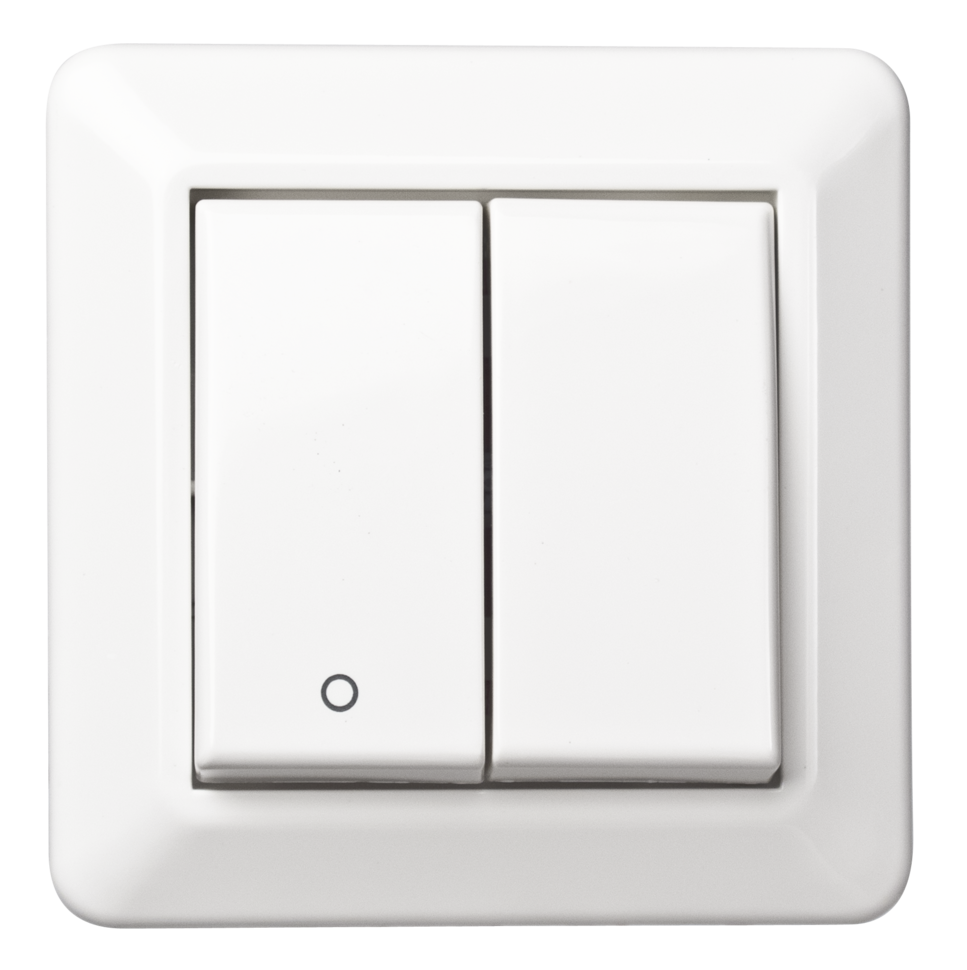

Elektriker monterte en dimmer2 med en slik foran hos meg:
Da ivaretar man krav til to-polig brudd, og kan evt styre dimmeren manuelt med den knappen til høyre om man skulle ønske.
d183fb86-10542553
Supert med dimmer på utelyset. Jeg har et par strategisk plasserte bevegelsesdetektorer slik at utelyset normalt når det er mørkt bare står bittelitt på og når der er behov for det (= ved bevegelse) dimmer de stilt og rolig opp til fullt for så å sakte dimme ned igjen etter noen minutt.
En slik bryter som @Norseman viser til er super om en vil ha manuell betjening men jeg ser ikke stort poeng i det, kun ha 2-polt servicebryter et eller annet logisk sted for å ivareta sikkerheten.
