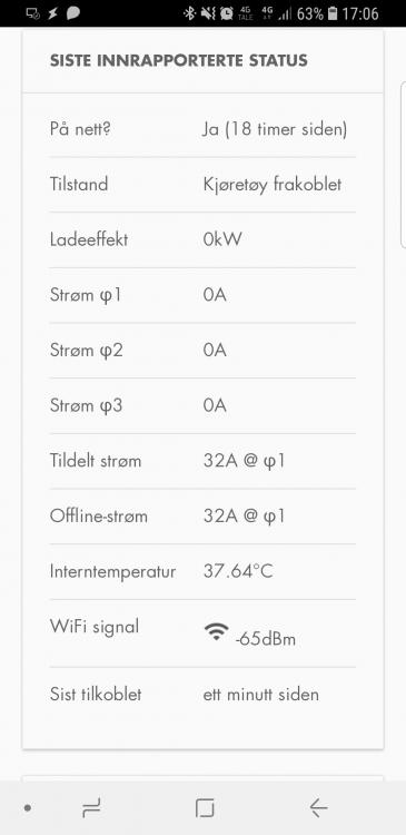

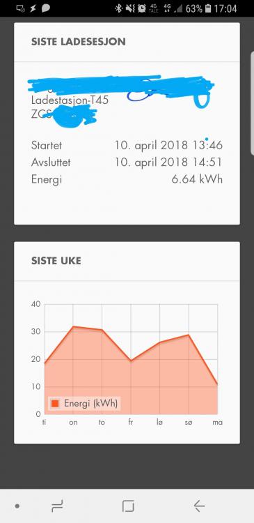

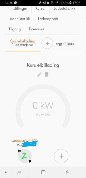

Hvordan får du hentet ut strømdata/lade-data slik at du kan overvåke hva det koster/bruker?
Antar du har fått testet litt nå hvis det er en liten måned siden du fikk din?
19 minutes ago, Gjelsvik said:
Har ikke fått satt meg inn i apiet enda. Så til nå sjekker jeg bare via web guiet.
Så det er greit tilgang til infoen på web? Ligger det i en skyløsning eller er det lokalt web-server på boksen som er installert? (beklager, spør mye men er nysgjerrig ;) ).
