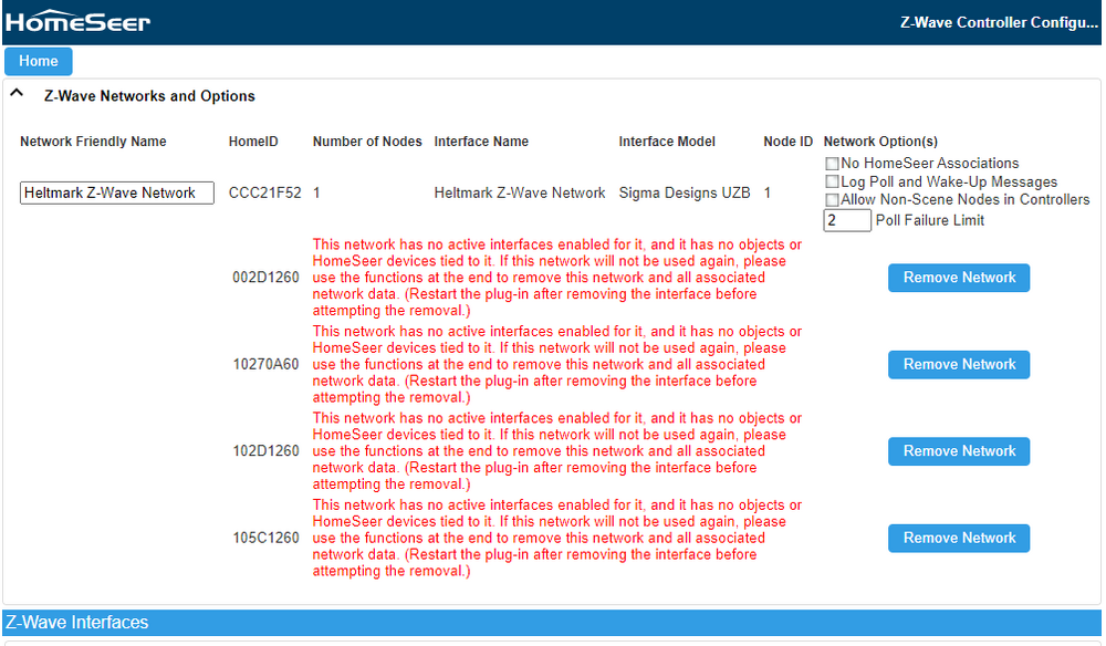

Slik ser Node Information ut. Hvorfor det er så mange nettverk, er helt ukjent for meg:

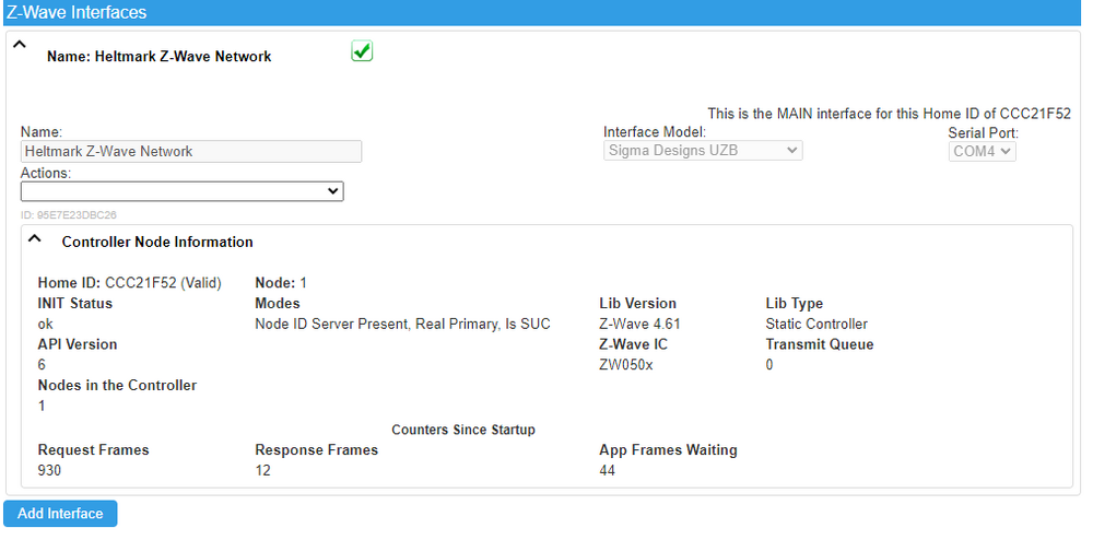

Og fra Z-wave Controller Configuration:

SteinarH skrev (17 timer siden):
Hvordan ser det ut under Interfaces? Er det flere der eller kun et?
Ut fra det jeg kan se, har jeg kun et Interface:
SteinarH skrev (9 minutter siden):
Det ser slik ut. Det er nå du sender en epost til support og spør dem "Hva i alle dager?!".
Ikke resett noe lenger. Hvis du har en backup fra før oppgradering, så ta en backup av dagens situasjon, og restore den gamle backup'en (dvs. før 4.0 oppgraderingen). Sjekk hva HomeIDen er i det gamle nettverket.

Jo, men det må være noe feil et stede for en oppgradering av plugin skal ikke kjøre en Reset av interfacet. Det er mulig informasjonen ligger der et sted, den må bare finnes.
