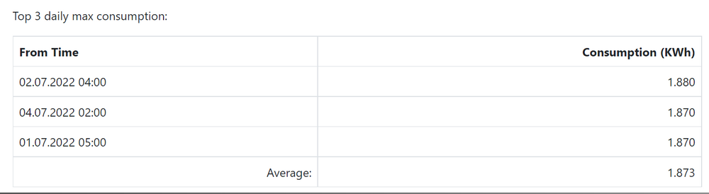

OlavT skrev (På 4.7.2022 den 22.34):
Informasjon om top 3 døgnmaks og gjennomsnitt av disse er jo også fint å ha med.
Hei, Kunne du dele koden for denne?
Det er nok for komplekst til å dele fornuftig.
Her er de siste stegene i prosessen:

            // Find the 3 hours with the largest power consumtion (over different days)
            var highestConsumingHours =
                (from x in electricityConsumedList
                 group x by x.FromDateTime.Day into dateGroup
                 orderby dateGroup.Key
                 select dateGroup.OrderByDescending(z => z.SumConsumedkWh).FirstOrDefault())
                 .OrderByDescending(x => x.SumConsumedkWh)
                 .Take(3)
                 .ToList();
            double averagePeakConsumption = highestConsumingHours.Average(x => x.SumConsumedkWh);
