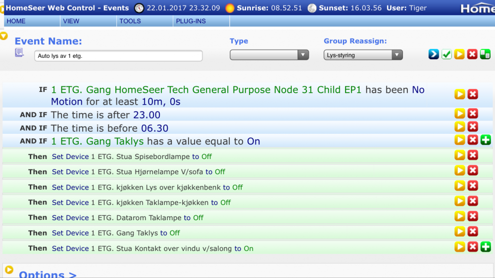

Jeg forstår ikke helt hvorfor denne eventen ikke starter. Alle forutsetninger stemmer men eventen starter ikke.
mulig det er noe med den ventetiden på motion bevegelsen som ikke er helt bra...
Mulig jeg tar feil, men etter det jeg har forstått ut fra den andre har skrevet tidligere så tenker HomeSeer på tiden innenfor ett døgn (24 timer).
Altså kan aldri tiden være etter 23.00 og før 06:30 innen det samme døgnet...det går bare ikke. (Rett meg om jeg tar feil her...)
Da må du eventuelt dele dette opp i to eventer, den ene etter 23.00, og den andre etter 06.30.
En annen måte er å lage en virtuell device som setter morgen/dag/kveld/natt (som vel er beskrevet i HS-skolen). Da kan du f.eks. sette eventer til å sette natt kl 23.00 og morgen kl 06.30 (osv), og sette dette eventet til å kun virker når devicen "Tid på døgnet" = natt.

Oh, det det med klokken var jeg ikke klar over.
sette en natt til kl 2300 som en virtuell  device er jeg ikke sikker på om går. Natten starter aldri likt her i huset.
Endret av MrTiger

Det spørs jo helt hva du skal bruke den til da, du kan jo kalle den noe annet om den kun er til dette.
Men kjekt at en device kan sette når slik styring skal starte/stoppe, osv. Det som er kjekt med en slik device er at du kan bruke den til mye.
Men om du kun trenger det til dette eventet så kan du jo bare lage to events, den ene om kl er etter 23.00, og den andre om kl er før 06.30. (Lag duplikat og rediger det så er det gjort på 10 sekunder)

... men likevel har du satt natten til å være 23:00 til 06:30, så NOE er det jo mulig å vurdere. ;)
Du trenger jo ikke kalle enheten for natt, men "Bevegelse om natt" eller noe sånt, og sette den opp til å gå 23:00 og av 06:30. :)

Kan du bruke or if? Hvis klokka er etter 23.00 eller før 06.30

Det går, men man det blir som å sette opp eventet to ganger: Man må ha med ALLE betingelsene for begge IF'ene.

Trudde han mente at jeg skulle bruke en event med if etter 23:00 og en if med før 6:30....
og løse det med to event går vel greit.
Ja, akkurat. Det er mulig, men mer tungvint. :)

Slik som det er gjort i første post går ikke.... hvertfall...
Nei, men dette går:
IF Bev-sensor has been No Motion for at least 10m, 0s
AND IF the time is after 23:00
AND IF Taklys has a value equal to On
OR IF Bev-sensor has been No Motion for at least 10m, 0s
AND IF the time is before 06:30
THEN... whatever.
