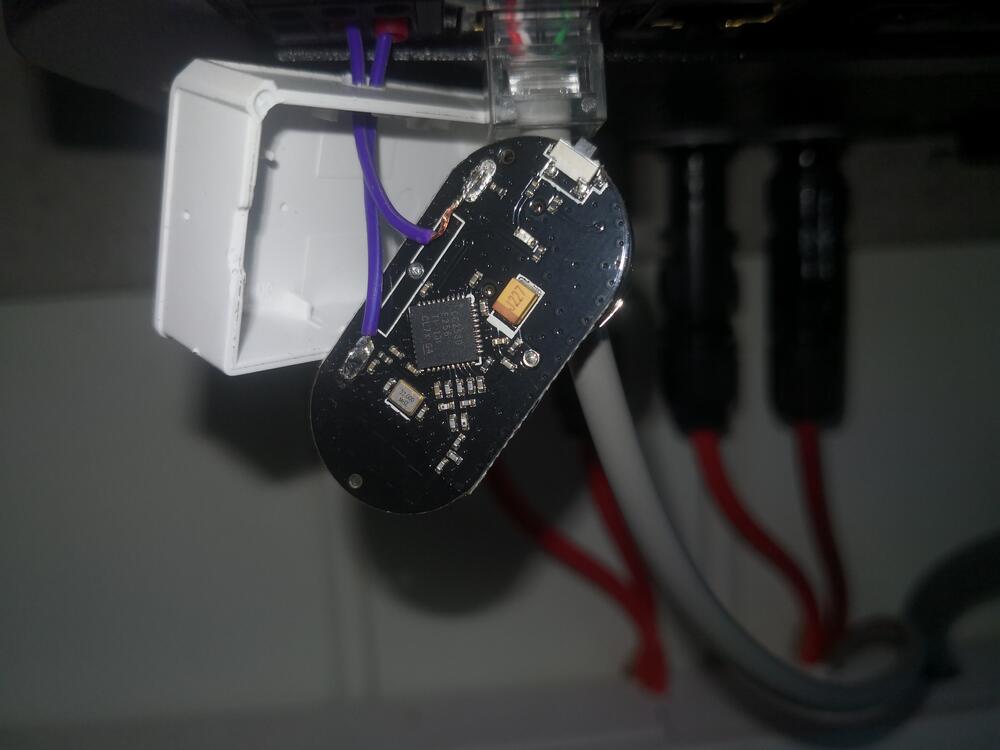

For å være litt mer konkret: Denne maskinen har forhåpentligvis en kontaktor med en ledig hjelpekontakt,  NO eller NC spiller ingen rolle,  så kan denne kobles til reed-bryteren (her er reed-bryteren fjernet men det er strengt tatt ikke nødvendig) :

Ja, i et produksjonslokale kan det være sikrest med kabel, potesialfrie kontakter og en status lampe 230/24V - ikke mye elektronikk som kan bli defekt 🙂
