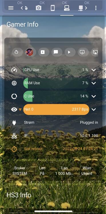

Bruker iOTlink til oversikt over Windowspc’ene hjemme, har også mulighet for overvåkning av åpne apper og restart, skru av skjerm mv.
Dette er MQTT og fungerer med autodiscovery mot Home Assistant(men kan selvfølgelig implementeres i andre system via MQTT).
Se nederst i tråden her for en kar som har litt automatikk ut i fra hvilke kjørende spill mv.

Nifty at man kan sende meldinger som popper opp nede i høyre hjørne, kan og inneholde url.
Tips i tråden ved av/pålogging(brukt stort sett på maskiner med automatisk pålogging som aldri gikk i dvale, så ikke så lenge siden jeg fant ut at iOTlink crasher når man logger på etter dvale. Ser ut til å fungere fint med en batfil styrt gjennom oppgaveplanlegging som restarter iOTlink hver gang man logger på)
