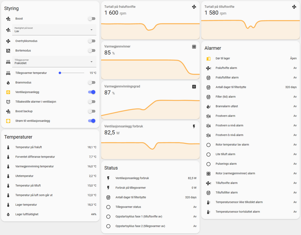

Jeg har i noen tid nå hatt en HA nummer 2 kjørende på en RPi Zero. Denne har jeg hatt et lite ønske om å terminere fordi HA ikke lenger er støttet på en så svak "dings". Jeg brukte den kun for å lese inn data fra ventilasjonsanlegget via modbus og publisere dette på MQTT og det har fungert rimelig greit.
Men så fikk esphome plutselig støtte for modbus den også og da ble det til at jeg tenkte enda mer alvorlig på dette. Esphome viste seg å være like lett å sette opp til å lese modbus som det meste annet som er enkelt med esphome. Kan varmt anbefales. Hardware kostet meg ca 100kr hos artigereliv.no
Det gjenstår å finne en egnet boks å ha kretskortene i.......

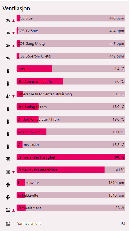

Jeg har gjort dette med et Flexit uni 3 anlegg jeg har. Måler Co2 vha Netatmo sensorer på soverom og i stue. Så kjapt at med mindre anlegget stod på maks så stiger nivået og stabiliserer seg på 1500ppm i stue og på soverom.
De originale verdiene var 50%, 75% og 100% så det jeg gjør er at anlegget alltid kjører i steg 2 og så justerer jeg innluft og utluft likt opp og ned ift Co2 målingene, i tillegg blir det automatisk 100% inn og ut basert ift fuktighet på bad og vaskerom. Laveste hastighet er 50% slik at det alltid er en viss utskiftning.
Sparer energi på det slik jeg kjører det, mest pga uten styring hadde jeg hatt det på 100% hele tiden da jeg aldri hadde giddet å justere og trykke på det lite repsonsive displayet som følger med.
Hvordan har du løst styringen av viftehastighet basert på de to sensorene?
chrlod skrev (17 minutter siden):
Jeg har gjort det veldig simpelt ved at den med høyest nivå bestemmer.
Har ett settpunkt per rom og en hysterese på 100ppm slik at hvi ett av rommet er mer enn 100ppm over settpunktet så øker hastigheten med 10% per 10 minutt. Og så har jeg tilsvarende når alle verdiene er under grenseverdiene -100ppm. Ser i prinsippet at her i huset kunne jeg egentlig bare ha kjørt 50% og 100%, men det er for enkelt.
Har i tillegg fuktighetssensor på bad og vaskerom som overstyrer alt og setter 100%.
