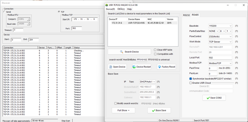

Paritet kan være none, even eller odd. Jeg tipper aggregatet står på none.
Baudrate står nok på 115200 som standard.
Litt tungvindt når du har light-panelet, da får du ikke sjekket/endret mye av instillingene.
Hvis du legger ut bilde av konfigurasjonen du prøver deg på i modbus scanner så er det litt enklere å se om du burde endre noen verdier.
Endret av MrE

  Christoffer skrev (På 13.10.2022 den 9.04):
@TurboJens Har du monterte endemotstander? 120Ohm i hver ende, men på så kort strekk virker det sikkert med 60ohm i en ende også.
Ekspander
Eg fulgte ei gammal oppskrift på dette og der var det aldri snakk om noko slikt. Kanskje det er grunnen til at eg aldri fekk det til med det forrige ventilasjonsanlegget eg hadde heller...

Takk for ideear, skal sjekke meir, men er på reise denne veka og hw er frakobla så får ikkje leika noko remote.
  TurboJens skrev (På 13.10.2022 den 11.30):

Det kan nok være en viktig faktor ja, noen enheter har denne innebygd men den må stortsett aktiveres via en jumper men man kan like gjerne bruke en vanlig motstand over terminalene.
Ja, då har eg montert ein 1.2kOhm motstand over A/B i kvar ende. Er det feil å anta at eg skulle fått noko anna enn timeout her når eg har funne eit oppsett som fungerar?

Flaut, men bytta til 2 120 Ohm motstand.. fortsatt timeout på timeout.
Fant eit skjermbilde på det store internettet som viste "Good" så reknar med at eg bør få eit treff til slutt.

Da er det egentlig først å sjekke at kabling er korrekt A til A og B til B og så at parametre for baud rate og paritet er korrekt. Har kranglet nok med modbus og vet at det men ganger er litt vanskelig å få til.

Etter meir banning og prøving så kom eg over denne tråden her, som kan vere relevant for andre:
Som du sa, det kunne vere litt vanskeleg dette men med PC programmet fann den anlegget umiddelbart med eit USB/RS485 adapter, etterpå kunne eg bruke CAS Modbus scanner både på USB adapteret og TCP adapteret. Forstå det den som kan, men eg heller mot at sidan anlegget mitt ikkje er kommisjonert skikkeleg så har det aldri vore ein PC tilkobla, noko eg antar at faktisk er meininga. Og at PC programmet sender ein "magisk pakke" til ventilasjonsanlegget for å få ting i gang. Tydeleg at alle innstillingar i anlegget mitt var uforandra frå std.
Då begynne den kjekke delen av jobben, men heldigvis mange ting i den tråden som er "ferdig utvikla" allereie så då reknar eg med det ordnar seg.
Takk for alle konstruktive bidrag.
For referanse, eg har no ein 120 Ohm motstand i kvar ende, usikker på om det er nødvendig, men det virkar i alle fall.
