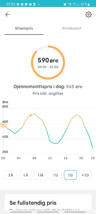

ProphetSe7en Skrevet 2. september 2022 Forfatter Skrevet 2. september 2022 Trodde jeg la ut spørsmålet i Home Assistant delen av forumet 😅 Siter
SveinHa Skrevet 2. september 2022 Skrevet 2. september 2022 ProphetSe7en skrev (På 2.9.2022 den 6.05): Trodde jeg la ut spørsmålet i Home Assistant delen av forumet 😅 Ekspander ??? Du viser en screenshot fra Tibber og vil ikke ha tips om hvordan Tibber kan hjelpe med spørsmålet ditt? Siter
ProphetSe7en Skrevet 2. september 2022 Forfatter Skrevet 2. september 2022 SveinHa skrev (På 2.9.2022 den 6.21): ??? Du viser en screenshot fra Tibber og vil ikke ha tips om hvordan Tibber kan hjelpe med spørsmålet ditt? Ekspander Jo selvsagt, svaret mitt var til @storeulv angående hvilket system jeg har. Har lagt til Tibber i Home Assistant. Er det her jeg finner prisklassene eller er det i Tibber appen? Siter

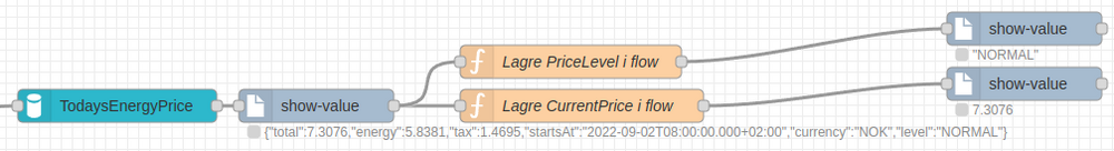

SveinHa Skrevet 2. september 2022 Skrevet 2. september 2022 Prisdata ser slik ut i NodeRed, regner med de samme feltene er tilgjengelig i andre systemer også: Siter
