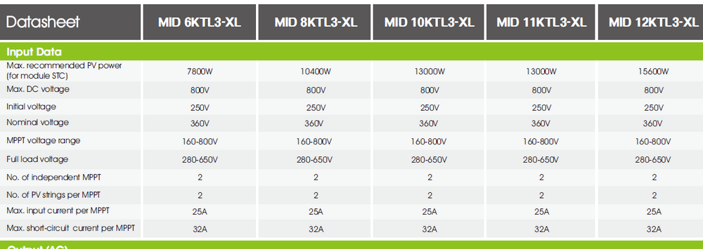

I databladet står det max dc voltage 800V, mens i manualen står det max dc voltage 1100V. Går utfra at da tar den ikke skade opptil 1100V. Det er en Growatt MID-10KTL3-XL inverter. Panelene mine er Longi 450W, med max spenning ca 50V. Tenker å ha to seriekoblede strenger, hver 14 paneler. Den ene blir østvendt, og den andre vestvendt.
Gunnar-K skrev (6 timer siden):
MPPT voltage range 160-800V
Max. DC voltage: 800V
Full load voltage: 280-650V
Endret av arneolav
Her er det Voc du må se på. Legg sammen Voc for alle panelene og legg på 15%. Den summen må være under 800V. 800V minus 15% margin for kaldt vær betyr 680V maks, så om panelene f.eks har Voc på 50.3V blir det maks 13 stk. i serie (13*50.3=653,9V som da er under 680V).

Manualen er for X-utgaven, du har vel XL? Det er en helt annen versjon. Fra databladet:
jkirkebo skrev (8 timer siden):
Øverste linje i tabellen fra manualen jeg postet fra gjelder XL. Jeg sendte en epost til Growatt for å høre. Kanskje det er "No damage" mellom 800 og 1100V.
Produsenten mener det sannsynligvis er trykkfeil i manualen, så databladet med max 800V er nok riktig. Men jeg så feil på databladet for panelene. Max Voc er 49,3V, så da bør det holde  med 14 paneler i serie, og 15% og gå på.

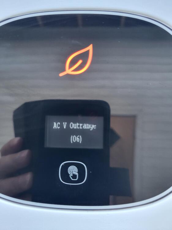

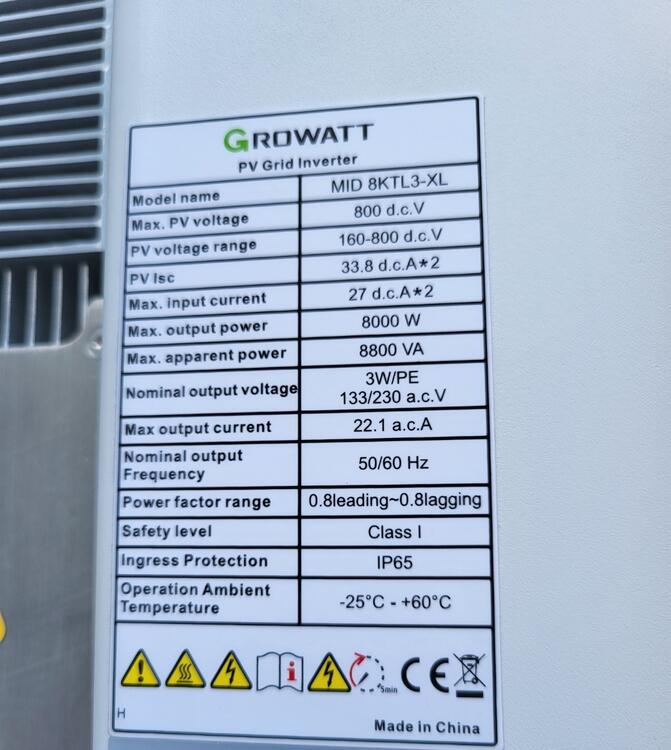

hei.  fikk monter 24 x longi lr4-60hpb-365w   inverter growatt mid 8ktl3-xl  har feil melding (se bilde) installatører mener d er jordfeil på nett ,har noen opplevet d før??

Det er neppe jordfeil. Alle Growatt 3-fase invertere må justeres i registerverdiene for å fungere i Norge.
MID8KTL3-XL må ha endret disse registerverdiene:
53,57,80       2800
61                  2600
65                 2550
118                9984
119                0
120               3843
121                80
Registerverdiene kan du endre selv fra nettsiden (server.growatt.com). Inverter setting til høyre for inverteren nede på startsiden, deretter "advanced set". Legg så inn registernr. og verdi samt passord (key) og trykk yes. En gang for hver registerverdi, de 9 stk. i listen over.
Passordet er growatt+dagens dato i yyyymmdd format. Dvs. growatt20221019 i dag.

hei takk før svar, har ikke fått brukernavn og pass fra de som har installert anlegge !!! kan man lage en bruker  selv??
xbmc.tt skrev (1 time siden):
Ja, du må nok lage selv tipper jeg. Last ned ShinePhone-appen og bruk den for å opprette bruker samt å legge til inverteren. Det gjøres ved å scanne QR-koden på kommunikasjonsmodulen (den sorte som stikker ned) og i tillegg konfigurere denne for riktig wifi-nett. Du trenger også en installer code, om du bruker AXAEE blir den lagt inn under Solcellespesialisten sin installer account.

Jeg trodde d skulle være i orden men den fungerer ikke, elektrikeren målte jordfeil i elvia sin nett og d er grunnen at ikke fungerer sier de.
Så vis d er jordfeil på elvia sitt nett ellers hos enn av naboene  skal ikke d fungere!!?jeg skjønner ikke d helt åssen er det mulig.
Skal se om verdiene er like som Jkirkebo sa imorgen så fort d har ordnet bruker.

Det er installatøren som skal gjøre denne jobben. Inverteren må legges inn på en konto før man kan stille inn registrene, så det er litt kronglete for importøren å gjøre det.
Gunnar-K skrev (1 time siden):
Samme her. Kan ikke se at det står noe om disse verdiene i manualen.
Det står ingenting i manualen nei. Jeg har verdiene fra en mail fra Growatt service som ble videresent meg fra Solcellespesialisten. De ordnet verdiene for meg, men jeg ba om dokumentasjon på de i tillegg da jeg liker å ha slikt liggende ;) Så alternativt kan man legge inverteren inn på en konto med Solcellespesialisten sin installer code og ringe de. Da kan de gå inn på den og fikse alt fra seg. Men det er nok raskere å gjøre det selv.

hei. er d her legges ingrowatt.png.e7bec14c71d0048a33fe3004072c45a0.png ??

Takker 🙂 Synes også det er greit å ha kontroll på slikt selv. Prøver å gjøre det på samme måte som deg.
Stemmer. Legg inn registernr. og verdi der en og en samt passordet der det står "please enter key to save" og trykk "yes". Gjenta for hver verdi (du trenger nok ikke å legge inn passord på nytt, det blir stående tror jeg).
Du må nok trykke i sirkelen før "Register" også.
