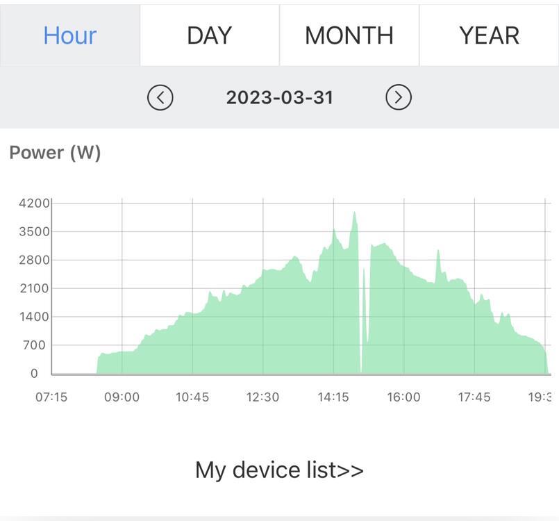

Jeg har MID KTL3-XL med 32 paneler tilkoblet.
Fikk montert dette via solceller.no. Har 230 IT anlegg med 3 faser. Står på 32 A sikring.
Firmware er TJ1.0/TJAa95020015
Får veldig dårlig produksjon på solrike dager med følgende graf:
Noen tips?
Endret av harboe
harboe skrev (5 minutter siden):
Noen tips?
Det var rart, jeg har med 20 paneler på solrik dag dette:
harboe skrev (6 minutter siden):
Noen tips?
Ting som skygger for panelene? Jeg mista 1 kW da jeg satte opp flaggstangen i går... så den flytta jeg... Jeg har heller ikke så storeproduksjonen i dag, 3.5kW max fra 8.1kWp anlegget (som på gode dager gir opptil 9.6kW).
Litt mer info om anlegget gjør det lettere å gi råd.
SveinHa skrev (1 time siden):
Dette var for noen dager siden, og med noe mer overskyet.
Altså ikke noe som står foran.
Jeg har 415 W paneler. Det er 12+20 panel i de to strengene.
Curtsy0341 skrev (1 time siden):
Hmmm, det var slik jeg håpte at slike dager skulle være.

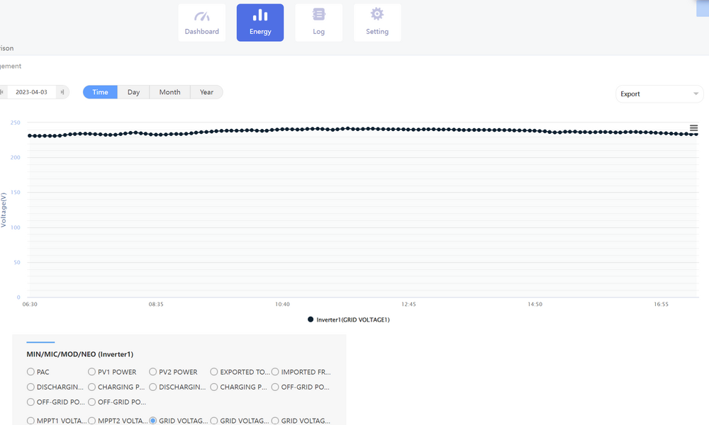

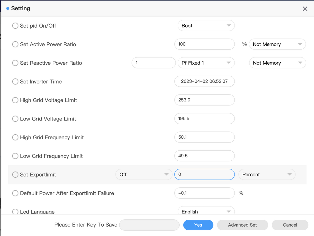

Kan være at det er for høy spenning på nettet i området. Jeg har et lignende problem, der er spenningen ca 245 volt på sen kveld/natt, men ved topp produksjon går spenningen over 253 volt og inverter stopper opp. Sjekk også om inverter er satt opp til 253,4 volt.
arneolav skrev (3 minutter siden):
Hmmm, jeg vet ikke. Er det mulig å se i logger noe sted? Her er mine innstillinger som jeg kan se på server.growatt.
