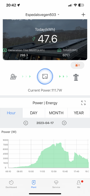

jkirkebo skrev (På 4.4.2023 den 22.02):
Endringene varierer med invertermodell. Importør har oversikten og fikser det evt. for installatør. Bare gi de feilkoden, de kjenner nok garantert problemet.
Jeg fikk etterhvert hjelp fra Senergia sin support via min leverandør. Litt uvisst hva de gjorde, men resultatet er kjempebra!
Nå fikk jeg denne kurven under gode forhold i dag.
Takk for alle tips uansett!

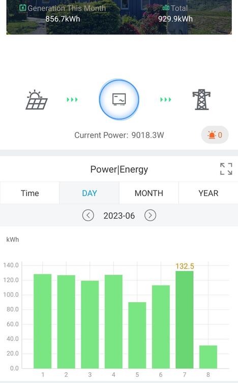

42,8 pr kWp, må være bra det med noe uheldig himmelretning.
(Uten å vite kWp på panelene er det umulig å ha noen mening om resultatet).
Jeg har tom den 7.6, produsert 778kWh, 40 paneler, 16,2 kWp.
Skulle bli   48,6 pr kWp.
50% sør, 2 strenger a 10 paneler
25%øst 25%vest, begge 10 paneler.
Blir mye strøm i disse dager, selger til Tibber.
20 kW / 49 paneler = ~410 watt, eller har eg missforstått noko?
Har Solkonto hos Fjordkraft, regner med prisen på strøm går opp i vinter 🙂
Forsåvidt ikke, men kWp er greit å forholde seg til ved sammenligning, da er man uavhengig av panelenes størrelse og effekt. Men retning og vinkel er ogå viktig for å forklare resultatet, men det finnes ingen fasit.
Ah, nå er eg med, du meinte selvfølgelig bilde eg postet, ikkje svaret eg ga etterpå 🙂
