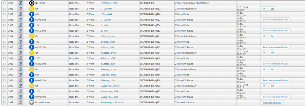

Tar opp igjen denne siden jeg fikk tak i en Greenwave på Finn i sommer. Sliter med at kun utgang 1 oppdaterer effekt automatisk. Resterende effekter og energiforbruk må polles for å oppdateres. Noen som har erfaring å dele? Kjører HS3, siste beta plugin.

Opplever det samme, all effekt mener jeg summeres og havner i nr 1 hos meg.
Trodde det samme selv, men den blir ikke summert, ref under (pollet akkurat alle, men device "1 TV, effekt" er den som oppdaterer seg automatisk). Legg forøvrig merke til at jeg mangler On / Off på uttak 2.. ?
Virker som feilen er at HS3 mangler mulighet for å sette endpoints i assosiasjonen?

Legg forøvrig merke til at jeg mangler On / Off på uttak 2.. 1f631.png
Prøv rescan, evt. ekskluder og inkluder non-secure (dessverre).
