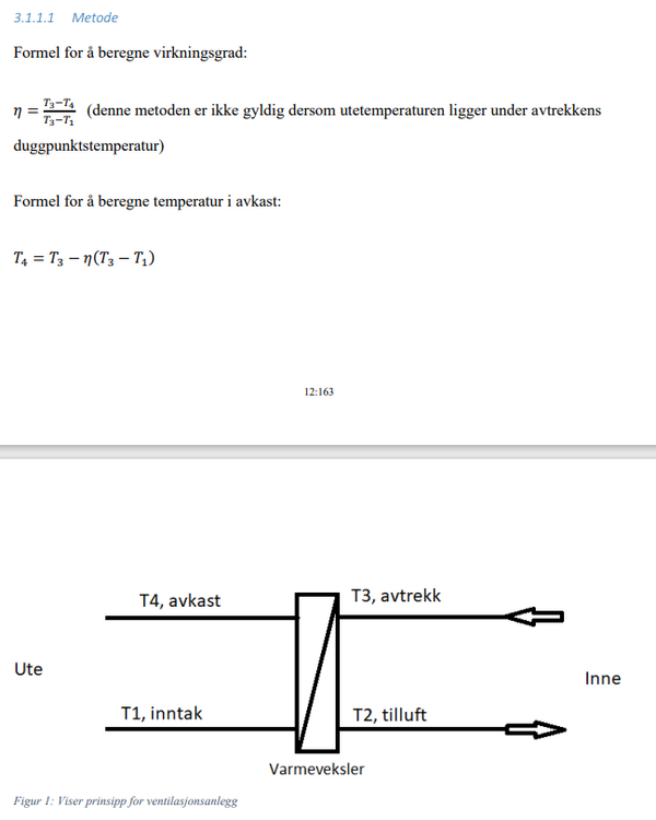

Jeg er interessert i å beregne hvor effektiv min varmeveksler er. Og på den måten også beregne forventet temperatur på avkast (luft som sendes ut av huset).
Med å gjøre dette så får jeg et inntrykk av om den roterende varmeveksleren fungerer som den skal. Den har jo noen slitasjepunkter som børster som skal hindre luftlekkasje mellom luft på vei inn og ut.
Her er det en studentoppgave som ser på dette: khan_maend2020.pdf (oslomet.no)
Formler er her
Dere som har greie på dette, ser det ut til å være riktig metode for å beregne forventet temperatur i avkast?
Blodstrupmoen skrev (38 minutter siden):
Det ser riktig ut dette, hadde satt dette opp på min tidligere Homeseer installasjon hvor jeg også logget alt dette, men har ikke fått satt det opp i home assistant enda.
Det jeg stusser over er at T2 ikke er en del av formelen. T3 har jo fått tilført varme i fra boligens oppvarming, skal det påvirke varmevekslerens virkningsgrad?
Edit: Det er noe som ikke stemmer fordi tar jeg formel for T4 og setter inn formel for virkningsgrad og forenkler uttrykket, så ender jeg opp med T4a=T4b. Altså at forventet avkasttemperatur = målt avkasttemperatur
Endret av stigvi
Ser riktig ut dette, når jeg sjekker opp mot Engineering Toolbox.

Det er en roterende med variabel hastighet. (Östberg Heru 160T)
RVM skrev (18 minutter siden):
Denne formelen er annerledes enn studenten sin ovenfor. Engineering Toolbox sin er også det Østberg har oppgitt og som også ser ut til å være det som vises på aggregatets skjerm. Det er ikke tilgjengelig på modbus så skjermenheten beregner nok denne selv ut i fra temperaturene.
