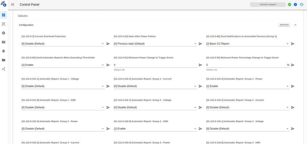

SveinHa Skrevet 12. september 2022 Skrevet 12. september 2022 Dr.S skrev (På 12.9.2022 den 10.39): Hvor finner msn denne muligheten til å endre disse verdiene? Ekspander Det spørs hvilket system du har. Jeg bruker zwavejs2mqtt og der ser det slik ut: De samme parametre vil nok finnes i alle system men med et litt forskjellig utseende. Siter
Hr Kotelett Skrevet 12. september 2022 Skrevet 12. september 2022 (endret) Dr.S skrev (På 12.9.2022 den 10.39): Høyt effektbruk du hadde på din, har du stor tank? Ekspander Krøll i svarefunksjonen, dobbelpost incoming Ja har 300 liter, 1 av guttene dusjet igår, og da var den på i ca 20 min for å varme opp igjen vannet. Syns ikke det var så lenge, så fordelen da med stor tank er at det er 300 liter med varmtvann, ulempen er jo 3kw når den kicker inn, med tanke på hvilke effekttrinn en ender på. Men til vinteren kommer jeg ikke under 5kwt uansett. Så eneste automasjonen jeg kommer til å gå for er på fra 2200/2300-0500 og på igjen 1100/1200-1500. Da slipper jeg ha den på i de dyreste timene. Endret litt på parametere som SveinHa nevnte, temperaturen er fortsatt stuck men den viser spenning nå Endret 12. september 2022 av Hr Kotelett Siter

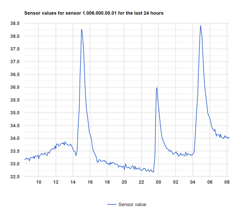

Hr Kotelett Skrevet 12. september 2022 Skrevet 12. september 2022 Første røde prikken er en av ungene, andre røde prikken er meg, fra midnatt til nå Siter

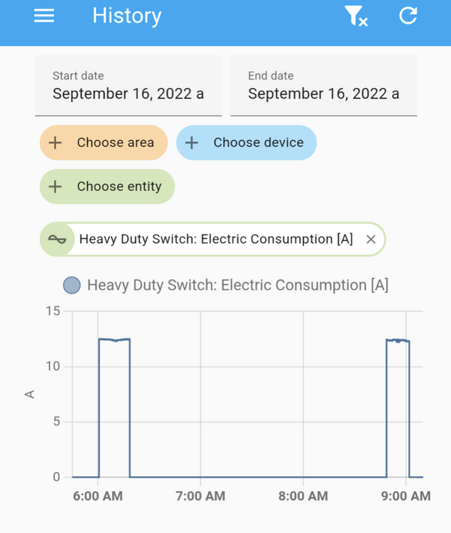

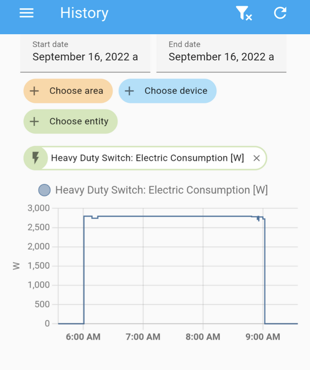

Hr Kotelett Skrevet 16. september 2022 Skrevet 16. september 2022 Ser at jeg plutselig hadde 3 timer imorges der den rapporterte maks forbruk. Må få meg en strømmåler i sikringsskapet så jeg kan se om det er reelt om det skjer en annen gang, har dere noen sånne plutselige peaker? Har en leieboer men nekter å tro, hvertfall håper at han ikke dusjet varmtvannsberederen tom (300l) 😅 Ved nærmere ettertanke så skulle jeg sjekke strømtrekket også, ser ut som kw'en bare har hengt seg fra 0600-0900 Siter

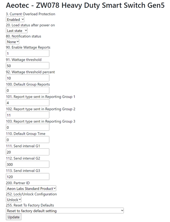

OlavT Skrevet 27. september 2022 Skrevet 27. september 2022 Dr.S skrev (På 26.9.2022 den 18.15): Altså, den bytter mellom de to verdiene. Aldri noe mellom, over eller under. Ekspander Slik oppfører den seg hos meg (NB! Har konvertert fra Fahrenheit til Celsius): Temperaturen øker noe når bryteren står på (varmtvannsbereder). Har dere sjekket konfigurasjonsparametere? Her er mine: Siter
