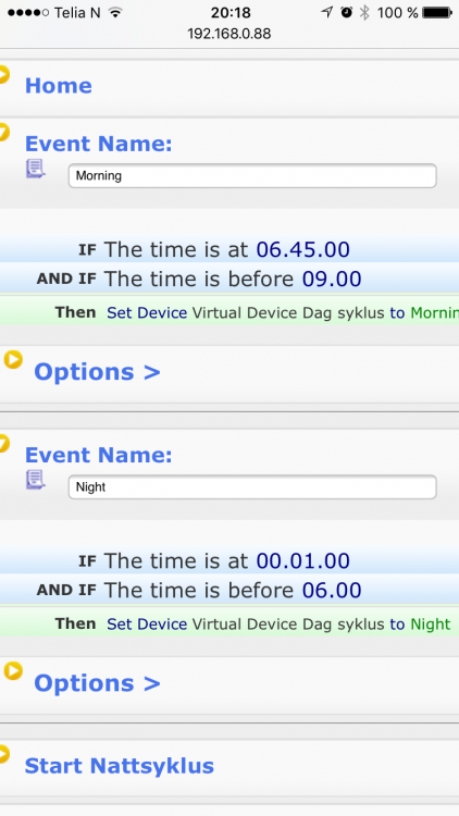

Har en dagsyklus event som består av morgen, dag, kveld og natt.
har en mistanke at den ikke er riktig satt opp.. ser ikke poenget med og ha
If time is at 6:45
får ikke opp noe valg som sier after...
noen som kan legge ut hvordan  du har satt den opp.
Som nevnt før, er IF selve "triggeren". Dette setter eventet i gang.
IF "Time is at 06:45" vil skje kl. 06:45
Da trenger du ikke sjekke om klokka er "før 09:00" fordi vi vet fra før at kvart på syv kommer før kl. 9.
Så man bør bare ha "if time is at 6:45"
i denne eventen...

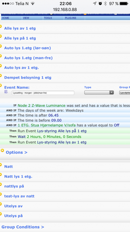

Hvis du ser på eventen på bildet under er det med time after og before. La oss si at linjen med lampen med off ikke er der.

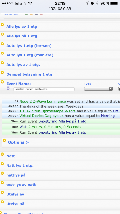

Når det gjelder den eventen rett over her så ser du at TRIGGEREN er lys sensoren. Nå står den på "IF node 2 lum. was set and have a value that is less than 50 lux"
lux måleren har en poll tid på 15min, så når klokken er 6.:45 skulle man tro at lyset blir satt på...men det skjer ikke.(alle kriterene er satt) eventen starter ikke for klokken er 6:45 OG
når lys sensoren tar en ny poll etter denne tiden. triggeren sier jo "was set", så det er vel kanskje ikke så rart. Er det en annen commando jeg kan bruke istedenfor?

Er det viktig at hvis LUX er under 50 akkurat kl 0645, så må den slå på lyset? Eller er det "tidsnok" at den gjør det neste gang den poller (som vil si seneste kl 0700 med 15 min poll-interval) og klokka er etter 0645?
Dette vil gjøre omtrent det du vil.
Her har man 2 triggere:
1. Når klokka blir nøyaktig 06:45:00 så sjekker den hva lux-verdien er og slår på lyset hvis den er under 50 lux.
2. Når lux-verdien kommer under 50 lux, så sjekker den om klokka er mer enn 06:45 og slår i så fall på lyset.
Jeg ville nok heller gått for at lyset slår seg på ved neste polling etter kl 0645 (eller endre det til 0630, da vil jo lyset slå seg på senest 0645 hvis lux er under 50). :)
Da vil det vel fungere med to eventer (eller or if)...
Den ene som sjekker akkurat 6:45 (tid er trigger) og som bruker LUX som betingelse.
Den andre sjekker LUX etter kl 6:45, der er LUX trigger og tid en betingelse...
