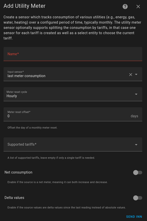

Katla Skrevet 19. september 2022 Skrevet 19. september 2022 Hvis det er bare forbrukt energi på timesbasis du er ute etter så kan sikkert bare bruke Utility Meter som du finner under hjelpere: Siter
