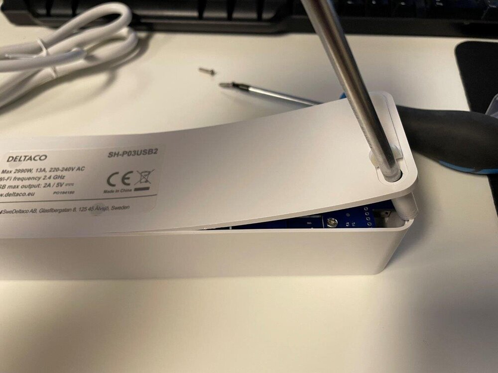

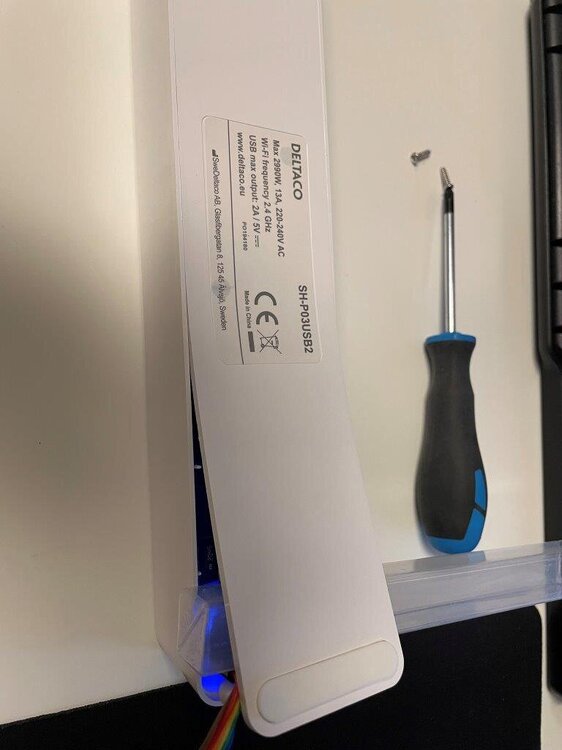

Og bare for å fjerne enhver tvil: Dette er gode, gamle Tuya-greier som du kan bruke Tasmota på. De inneholder en LM1 ESP8266 modul, og har merkede hull for serie-header på hovedkortet. Trenger bare skru ut 6 stjerneskruer for å få tilgang.  Og ytterligere 6 stjerneskruer for å løsne kortet slik at du får tilgang til oversiden.  Må vel være en av de enkleste "smartpluggene" å åpne...

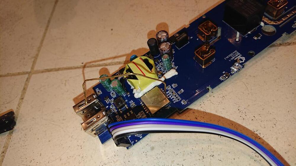

I følge spec på https://templates.blakadder.com/deltaco_SH-P03USB.html så er det ingen knapp koblet til GPIO0 så du må kortslutte den til jord på andre måter for å få flashet. Men det funket veldig greit å sette en delvis utrettet binders i spenn mellom kontakten på LM1-modulen og en av USB-kontaktene. Der stod den dønn stabilt og holdt GPIO0 lav. Pinout for LM1 er her: https://tasmota.github.io/docs/Pinouts/#lm1
EDIT: tok med et bilde for å forklare hva jeg mener med binders-løsningen

Bjørn Mork skrev (1 time siden):

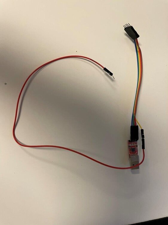

Takk for tips. Kjøpte 2 av disse og jeg legger esphome innpå. IO0 er ført ut på kontakten du har koblet 5 ledninger til så ingen grunn til å styre med en binders hvis en ikke har en slik til overs.

Siden det ellers så ut til å virke greit så mistenkte jeg for lite futt i adapteret til å holde VCC oppe.  Jeg byttet fra et ch341 adapter til et basrt på pl2303, men prøvde det egentlig ikke.  Koblet fra 3.3V og plugget i 240V i stedet.  Det funket.  Men er vel kanskje ikke en løsning jeg vil anbefale noen.  Vær forsiktig i så fall...
Den korrekte løsningen er nok mer futt inn på VCC, enten med en separat 3.3V forsyning eller et serie-adapter som klarer å levere
Bjørn Mork skrev (6 minutter siden):

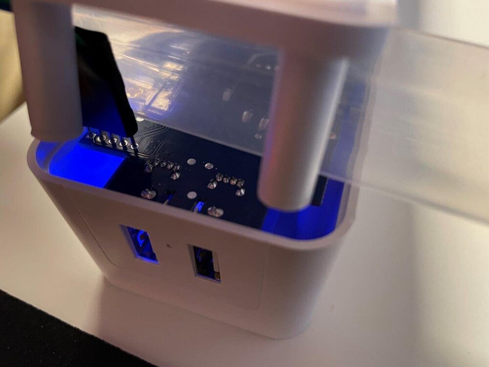

Loddet på header, programmerte den med Tasmota WebFlasher (https://tasmota.github.io/install/), programmering fungerte på første forsøk.
Men jeg fikk ikke opp nettverk etter å ha resat den. Skrudde den sammen og satt på 220V, da kom nettverket også.
