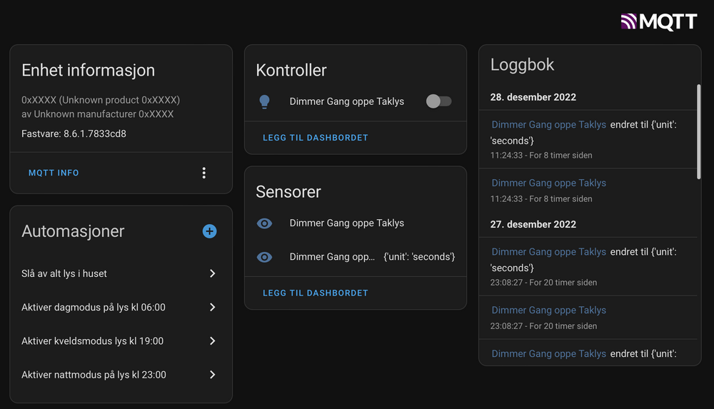

Det som skjedde her i forgårs var at jeg fikk rare verdier for lysstyrke og power/energy. Det kan ha begynt allerede noen dager før men la ikke så veldig mye merke til det da vi var bortreist. Men beit meg merke i at det var "noe" som ikke stemte. I går når jeg såg verdiene kjørte jeg en reinterview av den, og da sluttet den helt å fungere på styring via HA og alle verdier er nå statiske eller ukjente. Den kan fortsatt styres lokalt, men ikke mer. Har ikke prøvd å ta strømmen på den enda for å vekke den til live, men tenkte og å prøve å resette den og inkludere den på nytt for å se om det hadde en effekt.
En annen ting jeg har lagt merke til siden den ble montert er at i Z-wave JS UI så gjenkjenner den bare produsent (Namron) og at det er en multilevelswitch. Modell og andre ting har på denne vært fraværende/ukjent, inkludert FW. Men den har stått som ok ellers i grensesnittet.
Den andre dimmerpillen har oppført seg helt greit og er inkludert rett, men gjester som har overnattet på rommet har kommentert at midt på natta har lyset slått seg på en gang eller to. Jeg sjekket morgenen etter om det var noe i loggen i HA på at noe hadde slått den på men der var det tomt. Men har ikke bekreftet eller avkreftet at dette faktisk skjedde, og/eller om det har skjedd etterpå.
Heldigvis skal nå elektriker tilbake her etter jul så får da han til å demontere de så får jeg gå til butikken og høre hva de sier.
Her er skjermbilde fra HA enheten:
847742802_Skjermbilde2022-12-28kl_19_31_26.thumb.png.76de2ce2a986b8e96c4c195295e53568.png
Som en ser der så er nå produsent også ukjent, og alle sensorer bortsett fra to er borte.
Kjører Z-wave JS UI på egen server og kommuniserer med HA via MQTT.

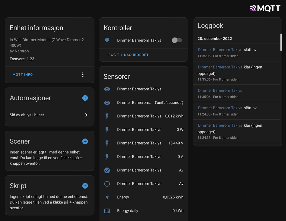

Til sammenligning her er den andre dimmerpillen:
104615733_Skjermbilde2022-12-28kl_19_33_46.thumb.png.81bd4b0e034bb7abd8f7022da407f3d4.png
Skal kjøre en resett av den i morgen og inkludere den på nytt for å se hvilken effekt der har. :)
