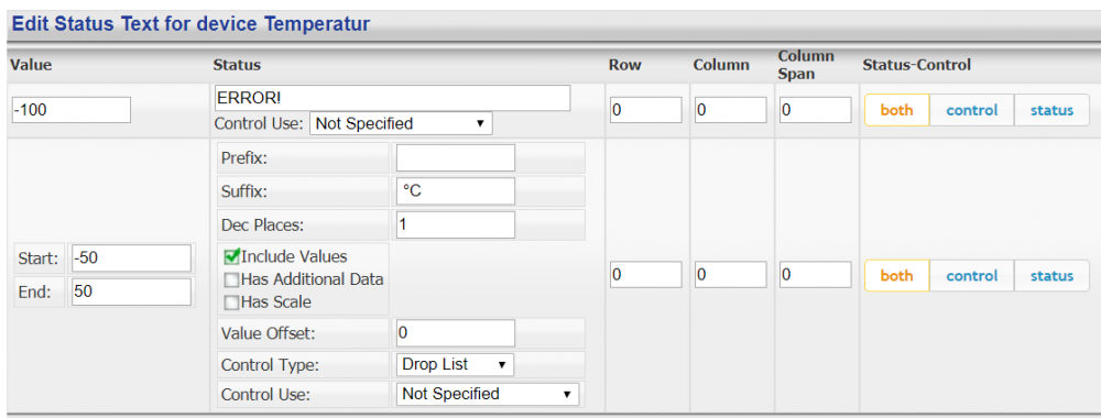

ZoRaC Skrevet 28. juni 2018 Forfatter Skrevet 28. juni 2018 Hvis det er flere som bruker dette, så har dere nok merket at det har sluttet å virke de siste par ukene. Fixen er enkel - endre "my" til "api" i URLen (scriptet på siden det lenkes til er oppdatert): Sitat Luca 2018-06-20T10:16:47+00:000000004730201806 at 10:16 You need to replace API_GETMEASURECSV=”https://my.netatmo.com/api/devicelist” to API_GETMEASURECSV=”https://api.netatmo.com/api/devicelist” Siden det tok noen uker før jeg oppdaget at temp ikke endret seg, så laget jeg et event: ("ERROR!" er da en statusverdi jeg har lagt til på devicen med verdien -100 - førstepost er oppdatert) 1 Siter
