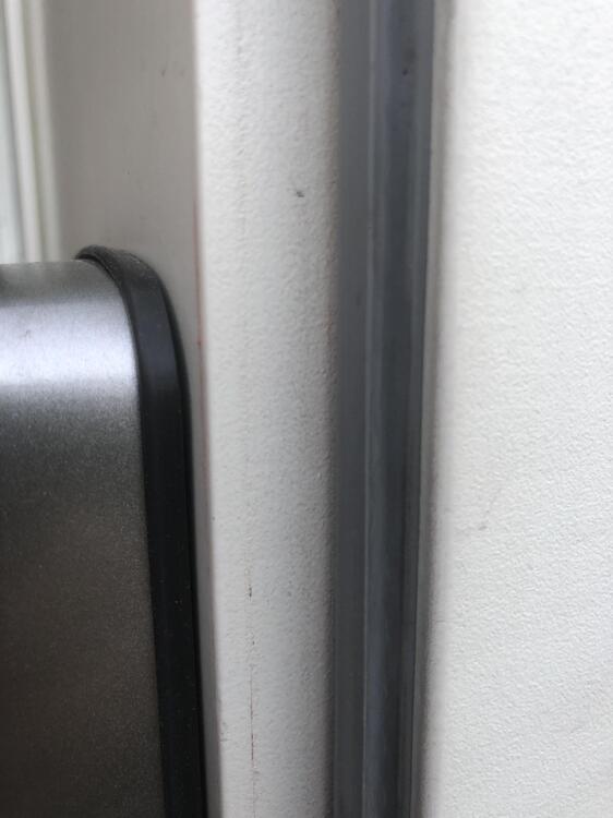

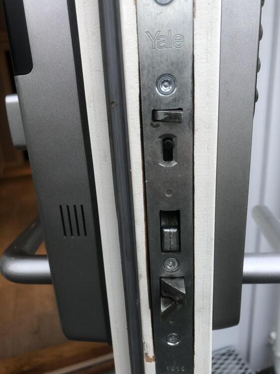

Hatt samme problem og gjort en "quick&dirty" fix. Om vinden tok døren og slo den igjen så hardt at huset nesten flyttet seg på grunnmuren gikk den ikke i lås men om en la litt krefter på den og dro den inntil gikk den lett i lås. Jeg splittet opp pakningen ca 50/50 langs 3 av sidene slik at pakningen slipper ut luft i stedet for å virke som en ballong og det ble dramatisk mye bedre.

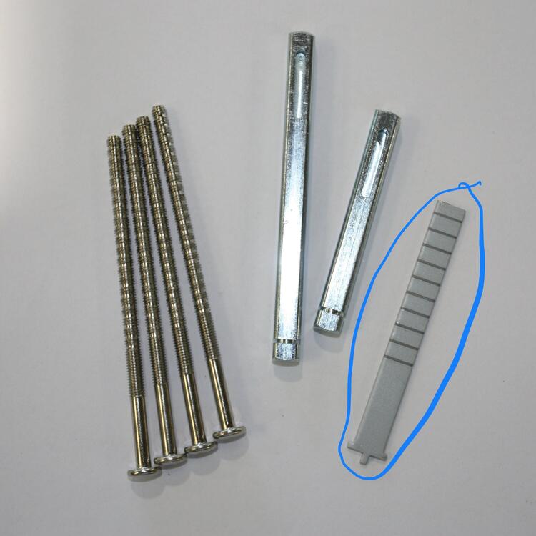

Litt usikker på om det er samme problemet, men jeg har montert et par av disse låsene både privat og på jobb og har opplevd problemer med å låse døra dersom pinnen fra vrideren er ett hakk for lang. Den vil fremdeles passe, men jeg tror det blir for mye motstand til at den går i lås som den skal.
Jeg klippet av ett ekstra ledd så var det godt som gull. Kan jo være verd en sjekk.
