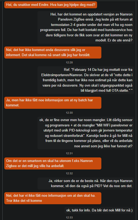

Da har jeg mottatt svar fra Elektroimportøren/Namron. De skriver at de vil "rette dette i fremtidig batch, men har ikke noe estimat på når dette kan være per nå dessverre. Ny ovn skal i utgangspunktet også bli klargjort med full OTA støtte."
Jeg har fått tilbud om å bytte inn min ovn når nye er tilgjengelige.
Så jeg håper at dette løser seg, men må nok gi dem litt tid.
Hillmar skrev (På 14.2.2023 den 12.00):

Hei, jeg chattet litt med Elektroimportøren i dag ang. disse panelovnene. Jeg trenger en til badet og ville gjerne hatt Zigbee, men virker som jeg ender opp med Mill selv om de er noe dyrere. Legger ved en kopi av samtalen her om noen ønsker å vite mer.
Endret av Klorin
