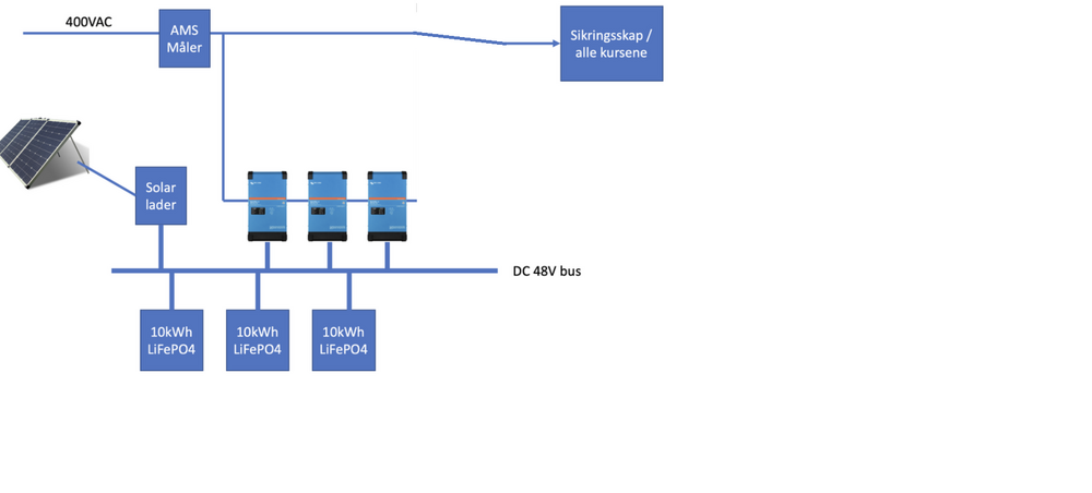

Hei!
Dette så bra ut 🙂
Hvordan er det å bruke disse komponentene i et system som vist under? Tenker da å bruke enten ekstern styring eller Victron sitt system for å styre når det lades og når det skal leveres effekt ut fra batteriet. Har ikke behov for "nødstrøm" på hele huset slik det er nå, men heller et par kurser så tenkte å ta dette fra de Multiplus enhetene.
Christoffer skrev (På 22.1.2023 den 22.10):
Hei!
Dette så bra ut 🙂
Det kan du fint gjøre men da trenger du noen flere komponenter som du slipper ved å kjøre alt gjennom.
A) systemet kan ikke lenger måle real time effekten som går inn/ut fordi den ikke sitter i mellom. Så da må du programmere noe selv som leser AMS måleren din hele tiden og fortelle hvor mange watt den skal mate inn eller konsumere til en hver tid. Produksjon og bruk må være i balanse ellers vil du mate strøm til nettet eller kjøpe etc.
B) for å kunne ha noe som helst nødstrøm/backup krever det anti islanding. Da tenger du altås en boks (med relay) bak måleren som koble huset fra nettet når den detekterer at nettet har for dårlig kvalitet. Dette er for at du ikke skal mate strøm tilbake til nettet  når strømmer faller bort (pga sikkerhet).
Så det er fint mulig men det krever en del ekstra. Enklere å legge 2 kabler til anlegget og kjøre alt gjennom.
Endret av ess_seb
