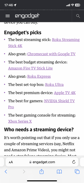

anders.ovreseth Skrevet 20. oktober 2022 Del Skrevet 20. oktober 2022 Legger til et bilde av Engadets test av strømmedingser. Noko for ein kvar smak. Siter Lenke til kommentar Del på andre sider Flere delingsvalg…
