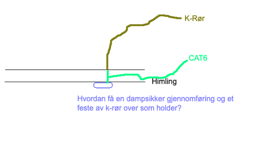

Så spørsmålet er: Hvordan få en god gjennomføring fra kaldloft til himling? Har sett på gjennomføring- og skapmuffer, men de er ikke lange nok til å feste gjennom himlingen
Episk tegning;
Noe slikt, en skapmuffe kunne vært brukt hvis de hadde hatt større dimensjoner på mutter
Du trenger ikke å feste rørert i selve himlingen. Du kan klare det fast i bjlelkelaget rett over himlingen med LETTI-KLAMMER eller tilsvarende. Evt. kubb inn en trebit mellom bjelkene hvis du har behov for å ha røret et sted mellom to bjelker.
Med tanke på fukt så er det enkleste å bruke dampsperretape, f.eks. Tesa Seal Flex, og tape rundt røret mot dampsperreplasten.
For å unngå ulyd må du bare tette røret i den ene enden. Enten med tape eller med akryl/silikon-teningsmasse.

Supert, da går jeg for det. Har haugevis at Letti-klemmer liggende, er jo det jeg har brukt i selve strekket. Dampsperretape har jeg også :) Ulyd har jeg allerede fått til, så får tette litt :)
