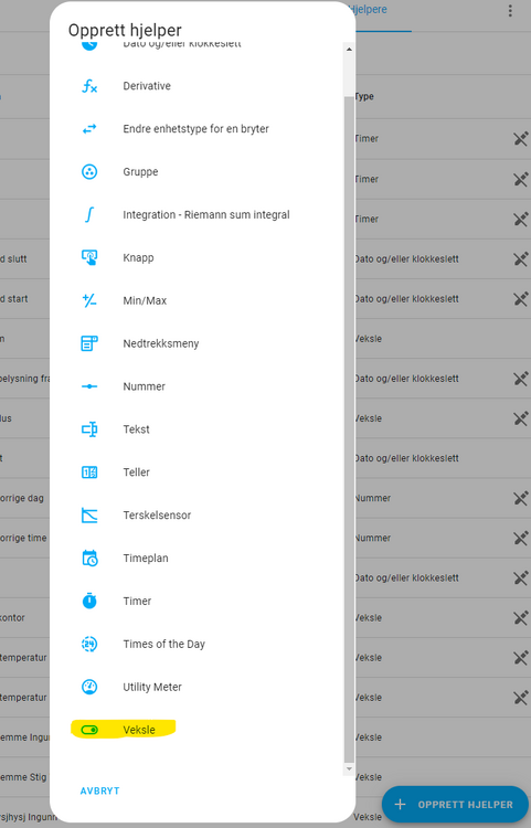

Interessant. Hvordan brukte du en time på dette?  Har man companion appen har du allerede en entitet som gir det dette. Alternativt hentes det direkte fra router (bred støtte av ulike produsenter).
Companion appen oppdateres for sent til at den er brukelig til dette formålet.
Først må mannlage virtuell switch. Dette er rett frem i HomeSeer.
leser man her
https://community.home-assistant.io/t/how-do-i-create-a-virtual-on-off-switch/164851/13
så ser man at dette ikke er rett frem i HomeAssistant. Flere løsninger, og ikke alle som passer alle formål.
Unifi integrasjonen var enkel å sette opp, når jeg valgte den riktige. Så må man knote igjennom automasjonsmotoren for å få satt opp automasjonene. Automasjonsmotoren har blitt bedre etter jeg gjorde dette, men den er fremdeles noen hakk bak f eks HomeSeer sin.
Når ting først er satt opp, er det enkelt å duplisere. Men det er ikke direktr intuitivt i HA hvordan man gjør ting første gang.

Litt usikker på hva du legger i begrepet virtuell. Jeg ville trodd det er det samme som en "hjelper" og det tar sekunder å lage.

Jeg har vært i migrasjonsprosess fra HomeSeer til Home Assistant de siste 4 månedene og har nå endelig skrudd av HomeSeer "for godt".
Min erfaring er at det skjer mye i funksjonaliteten og brukergrensesnittet hos Home Assistant hver måned. Vet ikke når "Helper" ble introdusert, men dette er et godt eksempel på at forumtråder "fort" blir utdatert siden tråden du viser til beskriver at det må defineres en Input Boolean manuelt i YAML mens det nå enkelt kan gjøres i GUI...
Jeg har møtt på flere tilsvarende utdaterte forumtråder og blitt veldig oppmerksom på å lete opp ferske tråder. Dette kan selvfølgelig pekes på som noe negativt ved Home Assistant, men jeg foretrekker å være med på utviklingen fremfor å sitte å vente på at det "ferdige produktet" kanskje kommer ut en gang...
Forøvrig er min erfaring med å håndtere tilstedeværelsestatus at Companion appen er vesentlig mer responsiv enn Unifi-integrasjonen (benytter iOS, og det kan selvfølgelig være annerledes på Android).
Det er lenge siden, men listen over hjelpere blir lengre og det siste som kom med her var vel i sommer med ukeplanlegger.

Det høres ut som det er en stund siden du brukte HA sist. Virtuell bryter opprettes på sekunder, du finner funksjonaliteten under "Hjelpere". Er usikker når dette ble introdusert. Det skal nevnes HA har kommet ekstremt langt for hva som angår GUI-basert konfigurasjon de to siste årene. Man skal ikke veldig langt tilbake før det var unngåelig å rote rundt med yaml, men nå vil jeg påstå det hører sjeldenheten til.
Kjenner meg ikke helt igjen i måten du skildrer HA på, vil derfor understreke at enkelte av utfordringene du sikter til er løst i dagens utgaver. Hele automasjonsmotoren fikk for eksempel en overhaling nå nylig.
