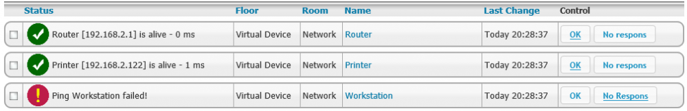

Har også lekt litt med nettverks status. Bruker virual devicer, bruker enten en for hver network item eller en virutal device som status for alt, eller kan også bruke kombi av dette
Her er C# eksempel kode for å oppdatere en Virtual Device for hver network device. Jeg bruker HOSTS fil og lager samme navn på network device og virtual device (som i hostnames array i kode) for å gjøre det enkelt. Bruker .net Ping, har da mulig for sette timeout og ping respons++.

Resultat blir da når en enhet ikke svarer:

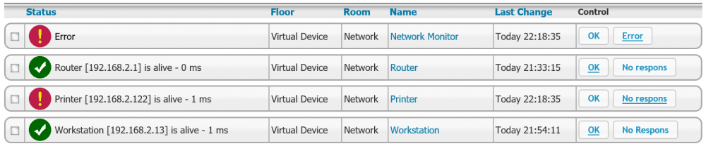

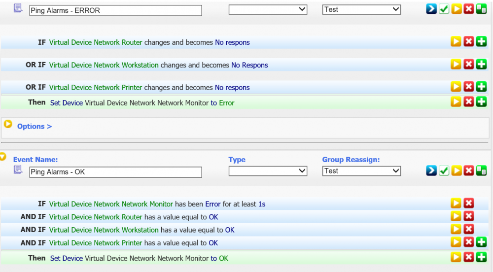

Men jeg prøvde å sette opp to events som du hadde i utgangspunktet:

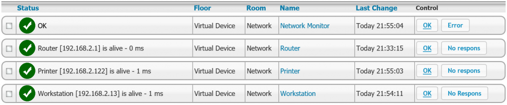

Har 3 stk nettverks items (Router, Printer, Workstation), når alle er OK så er "master" status Network Monitor også OK.
Men hvis en av disse 3 network items har "No Respons", så blir det ERROR også på Network Monitor VD:
Så jeg prøvde med å sette opp 2 Events er nedenfor litt likt det du gjør. Forskjell er at jeg i "OK" event bruker network monitor VD "have been ERROR for at least 1 s" i stedet for "has become" som du brukte". Dette virker ihverfall for meg, når en eller flere items er "no response" så er også master VD flagget med ERROR, når alt er OK igjen så er også master VD flagget OK :
