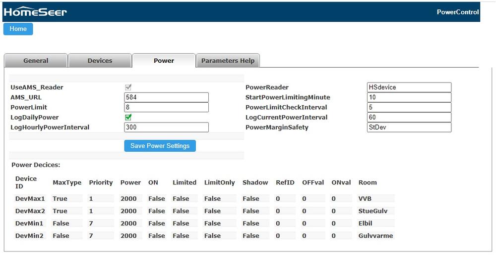

ottob Skrevet 4. februar 2023 Forfatter Skrevet 4. februar 2023 Ny versjon er releaset, V1.2.0.0 Høydepunkter: Effektbegrensning. Effektforbruk kan måles med AMS måler tilkoblet strømmåler, eller overføres fra HomeSeer om du har feks Tibber måledata her. Devicer kan settes opp til å slå seg av i prioritert rekkefølge for å unngå og gå over en grense. Ny device PowerLimit kan brukes for devicer som ikke styres av pris. Pris-devicer kan også brukes til effektbegrensning. Ny device type: Shadow Device. Knyttes til en eksisterende HS device. Kan brukes som Max, Min eller PowerLimit. Kan sette HS OFF/ON eller til en verdi, feks temperatur setpunkt. Les mer i oppdatert brukermanual. @Join har du anledning til å sjekke om du får lest Tibbermålinger fra HS? Du må legge inn Ref ID til device som viser akkumulert total fra måleren. Det er vel denne: 1 Siter
Join Skrevet 4. februar 2023 Skrevet 4. februar 2023 ottob skrev (1 time siden): @Join har du anledning til å sjekke om du får lest Tibbermålinger fra HS? Du må legge inn Ref ID til device som viser akkumulert total fra måleren. Det er vel denne: Hei. 🙂 Eg skal prøve. Det er problemer med meg med å få TibberSeer til å holde måledata i live. Om dette er api-relatert eller ikkje, vites ikkje. Men eg kan få litt data inn ved kvar Restart av plugin. Eg må vel til å bite i det sure eplet og kjøre igang zigbee og deconz, eg har en Develco han-måler eg ikkje har satt i drift enda. Då får eg trulig Power verdi og målerstand . Siter

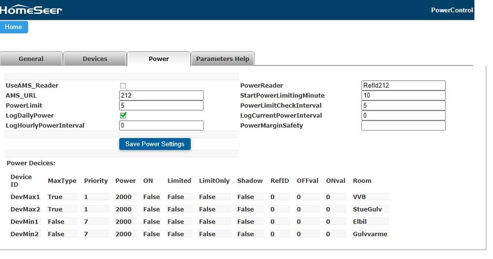

Join Skrevet 10. februar 2023 Skrevet 10. februar 2023 ottob skrev (På 4.2.2023 den 12.33): Ny versjon er releaset, V1.2.0.0 Høydepunkter: @Join har du anledning til å sjekke om du får lest Tibbermålinger fra HS? Du må legge inn Ref ID til device som viser akkumulert total fra måleren. Det er vel denne: Hei! 🙂 Ser på saken no. 1# Eg har litt trøbbel med å skjønne format på informasjon som skal inn på Powerdevice url. er det kun 212, som er Ref ID til Power device, som viser faktisk straumforbruk? Eg reknar med det er NÅ-forbruk plugin bruker for å regne ut forbruksdata? 2# Og så finn eg ikkje kor eg skulle lagt inn akummulert forbruksdevice frå tibber? Tibber device for akkumulert forbruk hittil denne timen har Ref ID 584 hjå meg: Realtime AccumulatedConsumptionLastHour 3# Eg får ikkje til å "hake" av boks for "Use AMS reader". Her skjer ingenting når eg trykker på boksa. Printscreen viser korleis eg har skrive verdiane inn. Mvh Siter
ottob Skrevet 10. februar 2023 Forfatter Skrevet 10. februar 2023 (endret) @JoinHei. Du skal legge inn 3 sifret device id for akkumulert totaforbruk i url feltet. Altså ikke pr time eller øyeblikksforbruk. Powerreader må du legge inn i ini fil og restarte. Det skal stå HS_device eller noe slikt. Sjekk manual. Jeg er på ferie og har ikke manualen for hånden. Jeg måtte endre litt i forhold til det som står i manual om innlegging av Powerreader feltet for å unngå feil ved initsiering. Endret 10. februar 2023 av ottob 1 Siter
Join Skrevet 10. februar 2023 Skrevet 10. februar 2023 ottob skrev (7 timer siden): @JoinHei. Du skal legge inn 3 sifret device id for akkumulert totaforbruk i url feltet. Altså ikke pr time eller øyeblikksforbruk. Powerreader må du legge inn i ini fil og restarte. Det skal stå HS_device eller noe slikt. Sjekk manual. Jeg er på ferie og har ikke manualen for hånden. Jeg måtte endre litt i forhold til det som står i manual om innlegging av Powerreader feltet for å unngå feil ved initsiering. Hei. 🙂 Takk for svar, men hugs at ferie er ferie, det her er ikkje liv eller død. 🙂 Tilbakemelding: Fikk lagt inn verdier: Utklipp av Power-del i settings fila. [Power] PowerReader=HSdevice AMS_URL=584 LogDailyPower=True LogHourlyPowerInterval=300 LogCurrentPowerInterval=60 PowerDevice=PowerDevice AMSdeltaError=20 DayConsumption=0 DaySetDate=31.01.2023 WeekConsumption=0 WeekSetDate=23.01.2023 MonthConsumption=0 MonthSetDate=01.01.2023 PowerLimit=8 PowerLimitCheckInterval=5 StartPowerLimitingMinute=10 SimulatePowerStart=0 PowerMarginSafety=StDev Lagt ved Printscreen av innlagde data i Powercontrol. Eg får imidlertid feil ved oppstart av plugin: Vedlagt printscreen av loggen: God helg. 🙂 Siter
ottob Skrevet 11. februar 2023 Forfatter Skrevet 11. februar 2023 @JoinDu må opprette en katalog for logfil, eller endre filsti i ini fil hvis du har den ett annet sted enn det som står i feilmelding. PS har god tid på ferie, så ikke noe problem det. Siter
