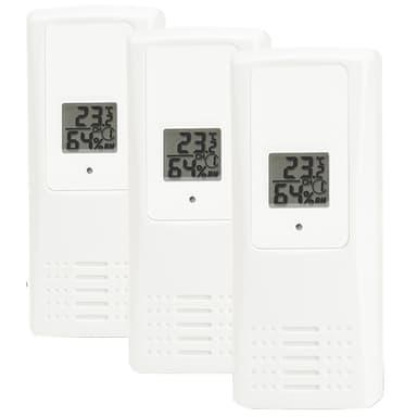

Jeg har forresten bestilt et par sånne, for å holde øye med temperaturen både inni fryseren og på baksiden av kjøleskapet. Jeg antar at det er baksiden som har mest å si for omgivelsestemperaturen, siden det er der kompressoren og rørene er synlige.
Elkjøp hadde den billigst. De har også en trepakk med enkeltsensorer for 199 kroner, og det må da være noe i retning av ny rekord, utenfor Aliexpress:
