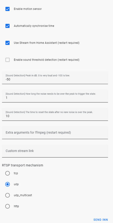

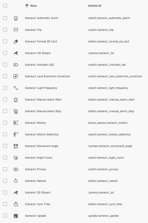

hjemmedude Skrevet 14. mars 2023 Skrevet 14. mars 2023 stigvi skrev (På 13.12.2022 den 11.27): TP-Link Tapo C320WS WiFi utendørs sikkerhetskamera - Elkjøp (elkjop.no) Funker veldig bra. Har det du etterspør. Integrerer fint i Home Assistant, som jeg har Edit: Lagrer ikke på egen server, men på et minnekort i kamera. Ekspander Kjøpte et sånt for testing. Antar du bruker https://community.home-assistant.io/t/custom-component-tapo-cameras-control/231795/1? Sensor for bevegelse dukker ikke opp i HA her. Har også plassert kamera på IOT vlan uten internett om det skulle ha noe å si Siter
stigvi Skrevet 14. mars 2023 Skrevet 14. mars 2023 hjemmedude skrev (På 14.3.2023 den 8.44): Sensor for bevegelse dukker ikke opp i HA her. Ekspander Det kan jeg ikke hjelpe mye med, men jeg har de Siter
hjemmedude Skrevet 14. mars 2023 Skrevet 14. mars 2023 (endret) Forsøkt installert på nytt og følgt feilsøkingstips i FAQ - men no go altså. Detekterer bevegelse og person. På samme vlan som alt annet per nå.. Merkelig... Hvor mange entiteter har ditt kamera? Endret 14. mars 2023 av hjemmedude Siter
hjemmedude Skrevet 14. mars 2023 Skrevet 14. mars 2023 Dårlig med binary sensor fra onvif eller tapo integrasjon dessverre. Flere har problemer. https://github.com/home-assistant/core/issues/85902 Siter
