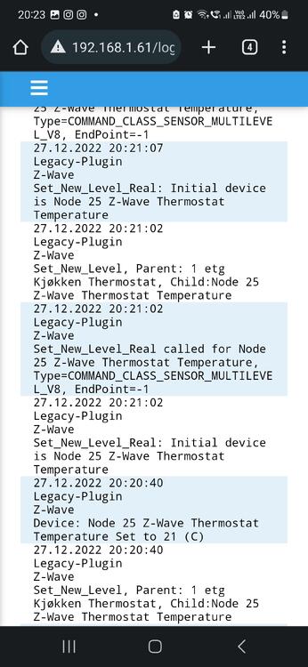

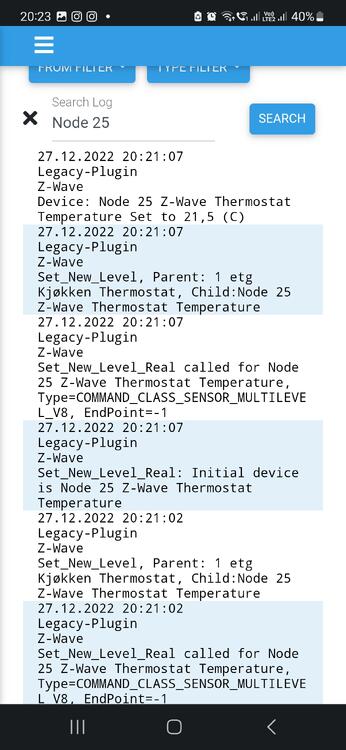

Får inkludert denne fint i HS, men hvis jeg forsøker å endre setpoint i HS så skjer det ingenting på termostaten.
Hvis jeg endrer på termostaten så oppdaterer det seg i HS.
Har forsøkt å eksludere og inkludere flere ganger, både som secure og non-secure.
Har testet termostaten mot Futurehome og der fungerer det fint å endre setpoint.
Kjører siste versjon HS4 og testet både med legacy z-wave, z-wave 4 og siste beta plugin.
Logg fra inkludering (ingen feilmeldinger)
