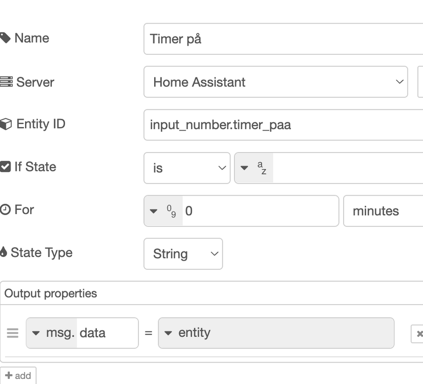

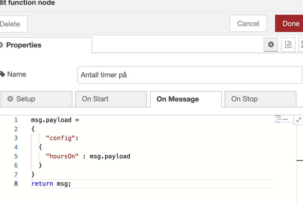

Hei! Kan jeg spørre pent om hjelp. Prøver å sette opp styring fra HA til Powersaver i Node Red, men sliter med å få det til. "Hours on" endrer seg ikke og jeg får "no schedule". Fjerner jeg koblingen til funkjsonsnode "antall timer på" kjører det som normalt.
