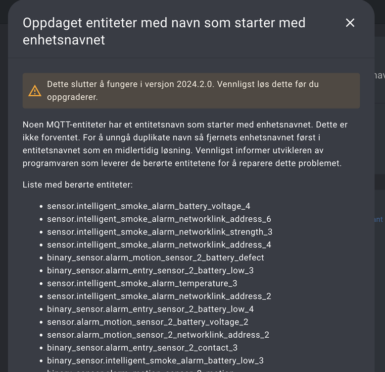

Hei,
Testet yusijs/homely-mqtt:latest. Usikker på om jeg kjører dette riktig. Har satt det opp mot MQTT (core-mosquitto) plugin i Home Assistant. Denne har en auto-discovery som oppdager utstyret og legger det inn automatisk. Supert, men får dessverre en feilmelding om at "Oppdaget entiteter med navn som starter med enhetsnavnet, Dette slutter å fungere i versjon 2024.2.0. Vennligst løs dette før du oppgraderer." Er det bare jeg som opplever dette?
Jørgen

Uffda @jorgenbl - jeg skal se på om jeg kan finne en måte å gjøre det valgfritt på med navne-prefixet. Jeg la det inn for det var utrolig vanskelig å skille dem når jeg fikk motion_1 til motion_8, så jeg la på navnet som prefix for å gjøre det enklere. Ikke bra om det skal lage problemer i fremtiden, skal finne en løsning på det iallefall!

Som bruker kan du kanskje ignorere dette, men utviklere av mqtt plugins må gjøre endringer. Man blir bedt om å ignorere dette hvis det gjelder Zigbee2mqtt osv, av utviklerene deres, da de vil ha endringene på plass før endringen går live i Home Assistant.
BalleClorin linket en god oppsummering (fra Z2M):
"The change states that MQTT should not provide the device name in the entity names that are attached to the device. So if your upstream MQTT provider is supplying a device name inside the entity name, they should stop providing that information. They should only provide the device name to the device, not the entity."
Når det er sagt så vil det nok fungere etterpå uten endringer, men man vil ende opp med en del duplicate entities.
Jeg har pushet ny versjon nå til latest - default er det ingen prefix (så det blir f.eks `binary_sensor.motion_2`). Hvis du vil ha ett prefix i navnene, kan dette legges inn i config-filen, under `mqtt.entityPrefix` 🙂
